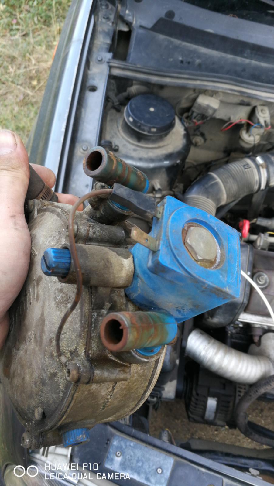

Здравейте колеги проблема е следния,колата губеше антифриз и реших с наближаването на зимния сезон да реша този проблем. Открих доста малки течове, за повечето от които бяха виновни скобите. Стигнах до изпарителя и съм в безизходица. Маркучите са се превърнали в тръби. Ясно тях ще ги сменя, но ми се струва че сълзи от пластмасовите щуцери в които влизат маркучите. Там каква е процедурата, има ли опръстени и как се сменят. И още нещо нормално ли е клапана да се върти свободно. Благодаря предварително за отговорите и се извинявам ако дублирам тема.

Има 0 пръстени на щуцерите.Ако са здрави щуцерите ги сваляш и решаваш какво да правиш.
Не се върти свободно клапана а само бобината му,нормално е.

А трябва ли да разглабям изпарителя за да ги сваля?

Не.Трябва да свалиш посочените със стрелки болтове и след това сваляш щуцерите.

Колега, това Ферони дето си го снимал, по снимката изглежда, че е към края на живота си или го е приключило. Не си играй с щуцерите, а направо вземи ново ферони и не се занимавай с глупости

Нов е 40 лв :wink
Иначе щом маркучите са ти станали на дърво,явно от тях е проблема с теча.На тия изпарители трудно им протичат щуцерите иначе.Пробвай с нови маркучи и ако продължи да тече тогава вече реши какво ще го правиш.

Колата работи доста добре на газ и на бензин но усещам лека миризма на газ. Изпарителя е слаган 2012г и е на 80000.И аз съм на мнение че е за смяна но в момента нямам възможност. Благодаря за съвета.

На тези километри и години,изпаритела си е направо за изхвърляне!С Българската газ нормалния живот на изпарител е 40-50000км. или 2-3 години!

Знам, че като се смени мембраната и други чаркове вътре може да му се удължи живота?
На жената Астрата е с BRC пълен инжекцион, около 200 000 на газ без никакви проблеми.

Съгласен съм, но не усещам нито завишен разход на газ, а и колата си работи доста добре. Все пак при първа възможност ще го сменя. А маркучите ги смених и ще покарам малко да видим какво ще стане.

Курт Деликуртев написа:Знам, че като се смени мембраната и други чаркове вътре може да му се удължи живота?
На турското ферони, успех със смяна на мембрани. Стават такива от ловато, щото са 1:1 изпарителите с различен надпис на капаците. Трудното е да върнеш после стегнати винтовете с които са хванати капаците, защото са самонарезни. Освен това, заслужава ли си 25 лв за менте мембрани при 40 лв нов изпарител?
И последно, играх го тоя филм със смяна на мембраните няколко пъти, именно заради БРЦ изпарителя и щото бил много хубав, последните мембрани бяха 40 лв, тази за високото налягане се спука след точно 800 км и почна да дави колата. Тогава вече ми писна и взех едно ферони, настроихме го и забравих за проблемите. Сега умрял или не, на 30 хил км взимам нов изпарител и не се занимавам с дивотии. Паля и карам само на газ и съм установил, че 30 хил му е предела на тоя изпарител, колкото е и на нови мембрани за БРЦ или Ловато
