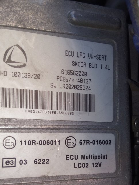

Мнениеот ba6ticata » Сря 02 яну 2019 10:58
Това успях да кача.Дано свърши работа
ivan_pop
Мнения: 823
Автомобил: OVB
Двигател: X18XE1
Re: Поло 1.4 2008 със заводска газ не превключва на газ?
Мнениеот ivan_pop » Сря 02 яну 2019 20:16
Това ECU както предполагах е Ланди Ренцо.Заграденото в червено е логото на Ланди Ренцо.
Мисля че сам няма да можеш да се справиш!
