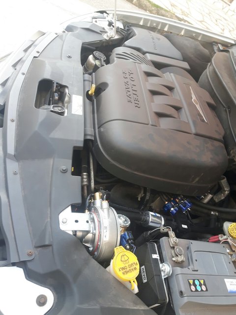

Ъп. Газовата ще я слага след десетина дни човек, препоръчан по-назад от колегата Спас. Полска, тяхно предложение, казаха, че е по-отворена за настройки за разлика от италианската. Ценовата разлика между двете е минимална.
П.П. Имам колега с полска уредба на мерц 4.2 и е повече от доволен.

Ъп2. Обгазих се :mhihi Първи впечатления:динамиката не забелязвам да се е скофтила, само при скорост над 120 имаше вчера от време на време едно придърпване при подаване на газ, което днес вече го няма... или не съм останал достатъчно дълго на магистралата за да се прояви. Разход около 13 на сто като съм натискал педала сравнително яко с експериментална цел смятам за повече от приличен :mhihi

Да се отбележа само...за съжаление получи се онова, което най ми се щеше да избегна, тоест походите в сервиза. Колата почна да придърпва от време на време при скорост над 80- 90 км/ч. и плавно подаване на газ. При рязко подаване не, усеща се като поддържам една постоянна скорост примерно. На бензин проблема го няма. Два пъти ходих при газаджиите, пипат нещо по настройките но придърпването си остава. Откакто почна коронатаймът не съм ходил, да съм минал общо около 5000 километра може би. Според приятел има проблем поради неотчитането на налягането на входящия въздух от компютъра, но ми казва "докато си в гаранция не пипам". Чудя се дали няма общо с това, че монтираната газова принципно е дадена за двигатели до 250 к.с. а пък аз малко ги надхвърлям...

Мислейки логично, ако беше проблемът от това с конските сили по-скоро щеше да имаш проблеми с фулл-пауър режимите.
Това придърпване щом го прави при плавно натискане на газта - според мен не е там проблемът. Явно си иска да се настрои като хората или някои от компонентите не е сметнат правилно.
Някой качва ли се с теб в колата, да тествате а той да гледа, какво се случва в реално време с компир закачен към газовото?

Според мен най-вероятните причини за това придърпване са две.Или имаш проблеми със запалителната система или бензиновия компютър променя впръскването в тези моменти!
Ама като си в гаранция, който ти е правил колата, той трябва да решава проблема!

Taм е въпросът, че не са я пипали в движение, а пък аз не обичам да отида на специалист и да му давам акъл как да си върши работата. Че ще ходя пак то се е видяло де...първото им предположение бяха свещите. Само, че при монтажа са ги гледали(бях им казал ако преценят да ги сменят, на 6000 километра бяха) и мислеха че са ОК.
П.С. Според моя човек проблемът е с повишеното налягане на постъпващия въздух от насрещния поток при по- висока скорост. Придърпването е единично в момента на леко подаване на газ, след това изчезва.

Иска си настройка в движение точно в тоя диапазон около 90 км/ч.
Тоя проблем ми напомня на мазда примаси...точно същите симптоми при около 90 км/ч.

Тоя съм го ял с пасата около 2009г., когато бяха малко по-други нещата с газ сервизите, но явно още има драми.
Бедна/богата смес, при V образен - как стига газта до всеки банк и т.н.
Това, че е в гаранция, не пречи да идеш при друг майтор и да я разгледа в движение (особено ако тези не искат). Почти съм готов да се обзалагам, че обеднява.
