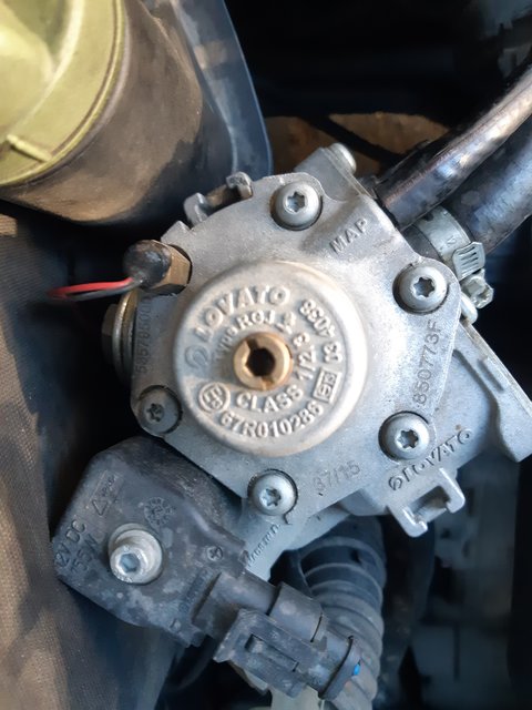

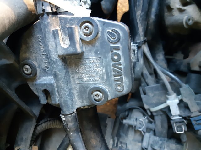

Здравейте, колеги. Предстои ми смяна на газови филтри, обаче не знам за моята инжекционна система какви са подходящи. Направих снимки на кутията, в която е филтъра за газовата фаза и на изпарителя. Може ли по тях да се разбере какви филтри трябва да купя, без да е нужно да ги свалям, за да ги показвам в магазина?

Re: Подходящи газови филтри Lovato на Golf 3 1.6 101
Смени си маркучите,че като ги гледам как са се нацепили...
Иначе големия филтър в пластмасовото тяло е около 10-15 лв.Наско на поликлиниката го има.
Дугия филтър в изпарителя,ако е от стария модел с големия шестограм,забрави да го сменяш.Почти никога не се отвива,понеже алуминия се "впива" капачето и става като заварен.Ако си с по-новия модел,той е с капаче и 4 болтчета и може да го смениш.
Както е направена снимката, май не е със шестограм филтъра на изпарителя!Ако е така, и там има варианти и капанчета!Ама като е майстор колегата, предполагам са му ясни тези неща!
