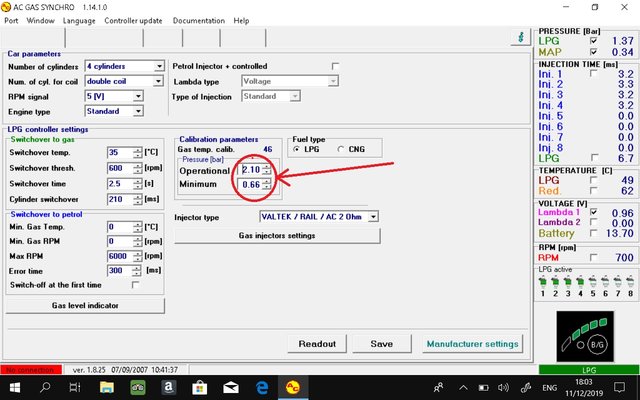

Реших си проблема!
Понеже го правеше само на газ, а на бензин всичко беше ОК, се насочих към газовото. Бях забелязал, че се проявява по-често, докато подавам газ и изведнъж изключа от скорост, та реших, че може би тогава прави пик в налягането в рейката и бърка сместа. Закачих лаптопа към газовия компютър и покарах така, като гледах живите данни. Наистина имаше кратко повишаване в налягането, от 1,35 на 1,7 атм, но не вярвам това да води до такова играене в оборотите. И тогава на осцилоскопа видях, че когато достигне 1,7 атм., колата преминава за милисекунди на бензин. Явно това бързо превключване газ-бензин-газ беше ключа. Тръгнах да ровя защо преминава на бензин и се натъкнах на това (ограденото с червен кръг):
Максималното налягане беше 1.7 атм. Увеличих го на 2.1.
Проблема изчезна!
Проблема изчезна!

Re: Толедо 1,6 AKL. ГИ СТАГ 200 - Игриви обороти на празен ход.
Това дето е оградено в червения кръг не е максимално налягане!Това е работно налягане!При такова налягане(по принцип) е направена настройката!
Проблема не е там където си мислиш!
А този Стаг е по-стар от първия слънчев лъч!
Има ли друг компютър на Стаг, който може да се сложи без промяна в окабеляването? - Няма, според ръководството на АЦ.
Единственото странно нещо, което виждам, е че при автоадаптация ми изписва "некоректно налягане в колектора". Дали не е МАП-сензора проблемен?По принцип показва 0,35 и по-малко с подаването на газ. Е да де, ама той как ще накара газовия компютър да премине на бензин и после веднага да го върне на газ?
Сега открих как съм си решил проблема. Променяйки ръчно налягането при калибриране, газовия контролер преизчислява коефициентите на инжекторите. Т.е. увеличавайки това налягане съм обогатил газовата смес. Последното е доказано емпирично, с четене на ламбда сондата. При работа на газ на празен ход, твърдо стои на 0,94-0,96В. При обръщане на бензин твърдо 0,06 В. Плюс това, колата започна да набира по-пъргаво.
Естествено, създал съм друг проблем по тоя начин.

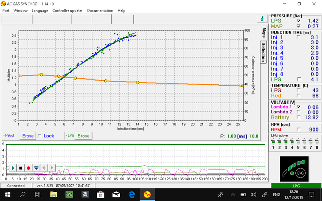

Oще един скрийншот от момент на играене на оборотите. Този път играта е по-малка и затихва след 2 залюлявания, като не преминава на бензин. Единствено не ми харесват показанията на мап-датчика. Показвал 0,27 атм (дано не бъркам мерната единица), а май не трябва да пада под 0,35.
- Мнения: 141
- Регистриран на: Пет 01 апр 2016 14:04
- Автомобил: Сеат Толедо 2 - 1999 год
- Двигател: AKL
Тоя скрийншот е по-добър.
До 60-тата (не е секунда, не знам какво е) се движа по нанадолнище на скорост. Там изключвам от скорост. Излиза, че до този момент газовото инжекционно време е било нула. Т.е. май гориво не се е подавало?!? Веднага с изключването от скорост, инжекторното време се увеличава, а дросела леко отваря (личи си по увеличаването на налягането в смукателния колектор). В резултат оборотите започват да спадат плавно до достигане на ПХ. Сместта видимо от ламбдата е богата. До тук добре. До 115-то деление се вижда как дросела и инжекторното време леко коригират и държат стабилни обороти на ПХ, а аз се спускам още 15 метра само по инерция до мястото за паркиране. После натискам спирачка и завивам леко към тротоара.
И тогава оборотите се разиграват.
Всичко започва с рязко спадане на инжекторното време и едновременно леко отваряне на дросела, поради някаква причина (завъртане на волана/натискане на спирачка/каквото се сетите). Оборотите падат много в този момент. Сместта обеднява. След това инжекторното време рязко се увеличава и оборотите подскачат нагоре също рязко.
За да намалеят оборотите едновременно се затваря дросела и намаля инжекторното време. Оборотите падат и слизат дори под тези за ПХ. И тогава инжекторното време пак пада рязко. Следва ново отваряне на дросел и повече впръскана газ. втория път се стабилизираха нещата.
На бензин всичко е бетон.
Кое ми прави тази мизерия със сваляне на инжекторното време на 117 и 127 -мо деления???
