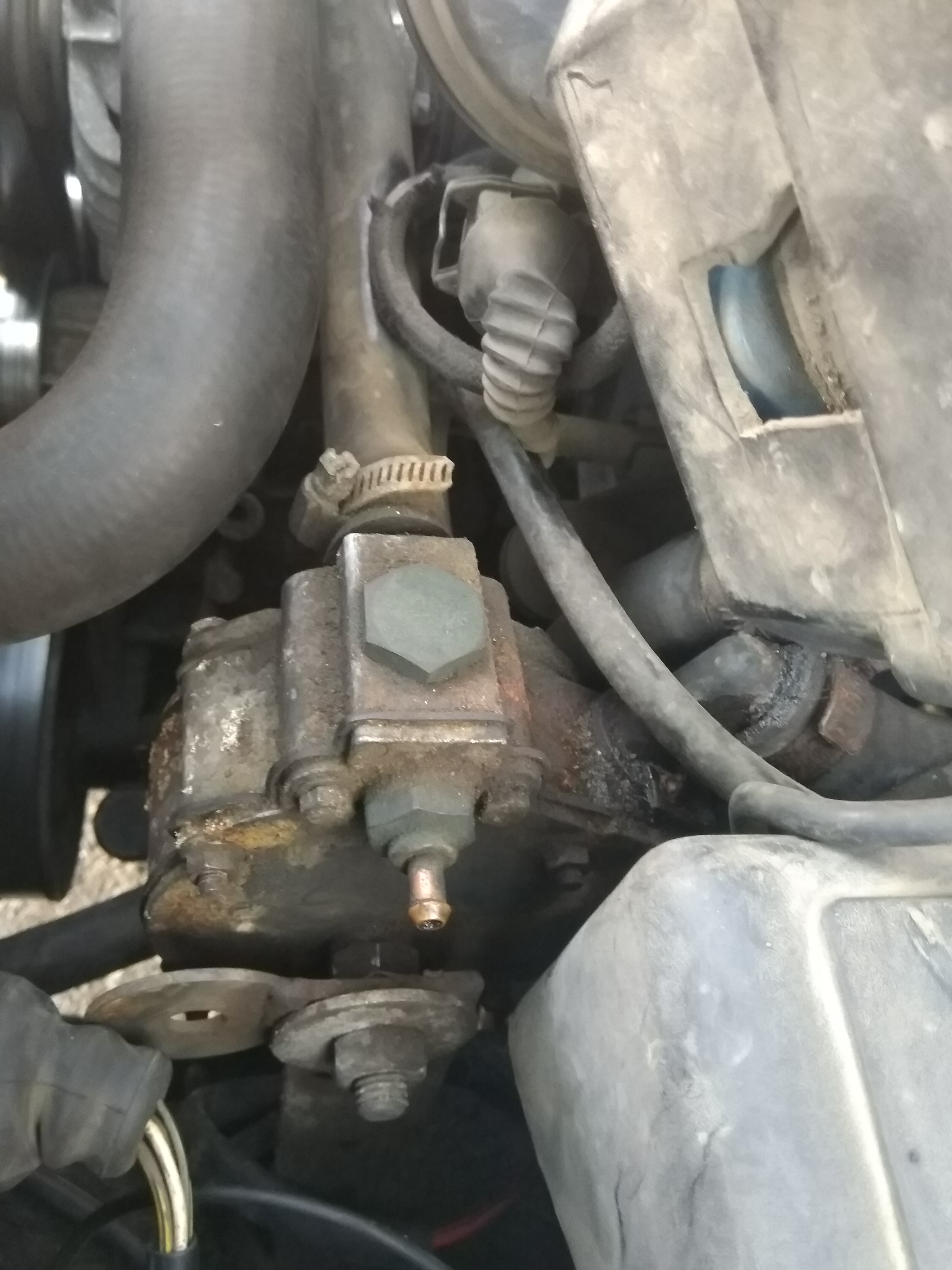

Този филтър на изпарителя къде е вижда се само един голям болт там под него ли е
Martinino
Мнения: 35
Регистриран на: Нед 17 ное 2019 10:02
Re: Пасат б5 1.8 20 v 125 кс Въпрос за газовата уредба
Мнениеот Martinino » Вто 17 дек 2019 13:00
Това ли е
Мнениеот Vlad777 » Вто 17 дек 2019 13:27
Не съм виждал такъв изпарител - може да го отвиеш и да провериш. Би трябвало да имаш клапан на бутилката, така че да не се притесняваш за газта, която ще изтече.

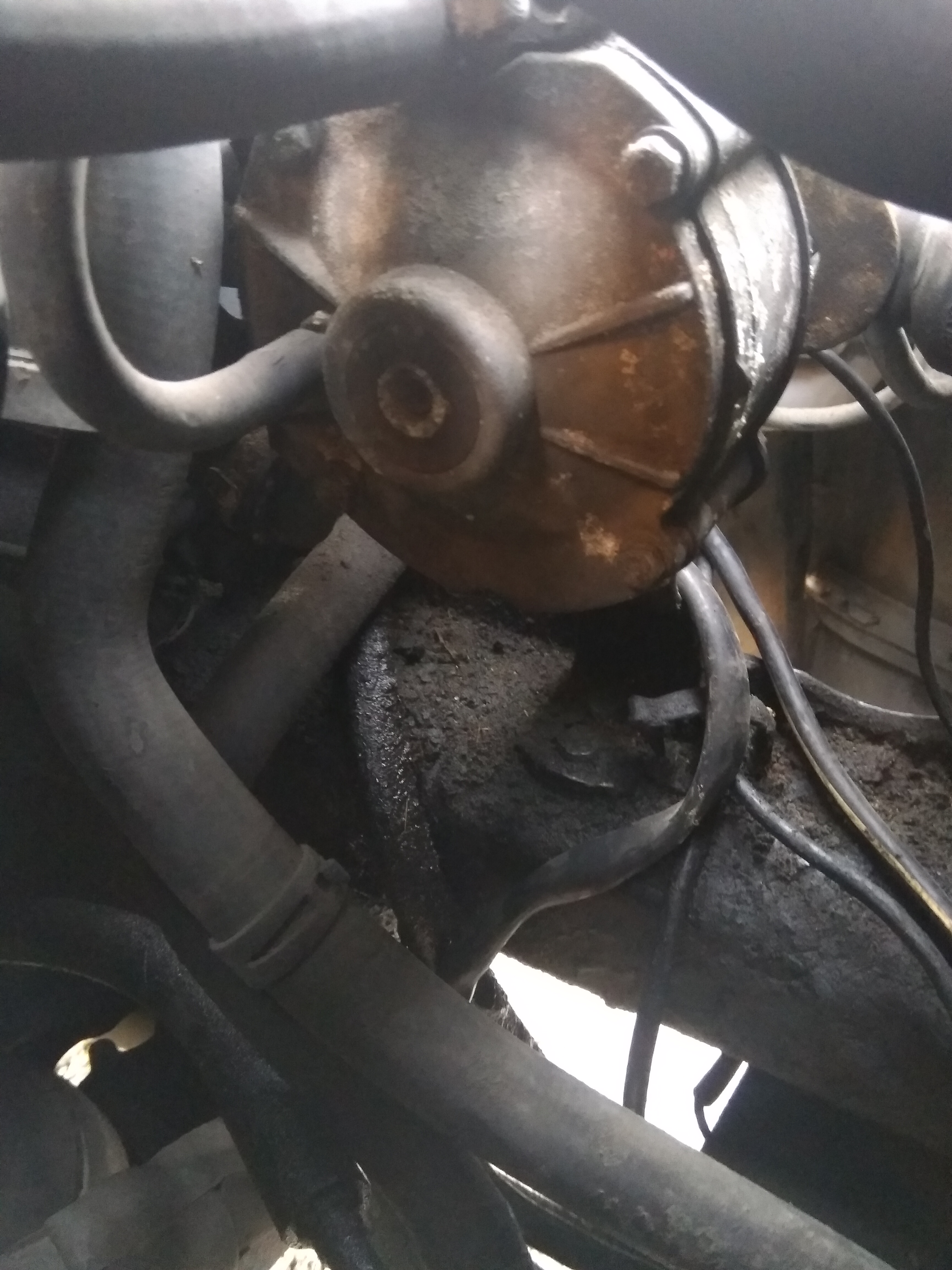

Мнениеот Martinino » Вто 17 дек 2019 13:32
Този големия болт ли да отвия това е от другата страна

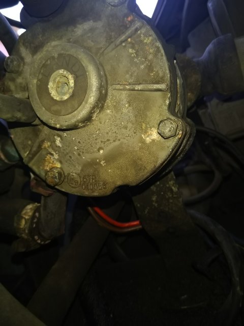

Мнениеот Martinino » Вто 17 дек 2019 15:04
Едвам го разчетох пише LANDI по номера разбирам че е product code: 52.LRE.959
manufacturer: LANDI RENZO
manufacturer code: 536700067
approval number: E13-67R-010056

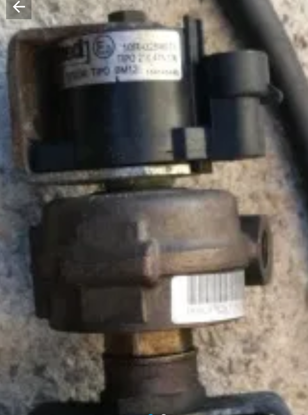

Някой имали идея къде е филтъра в изпарителя или в клапана който е закрепен за него клапана изглежда така
muns61
Мнения: 7965
Местоположение: pleven
Мнениеот muns61 » Вто 17 дек 2019 18:09
На клапана е.

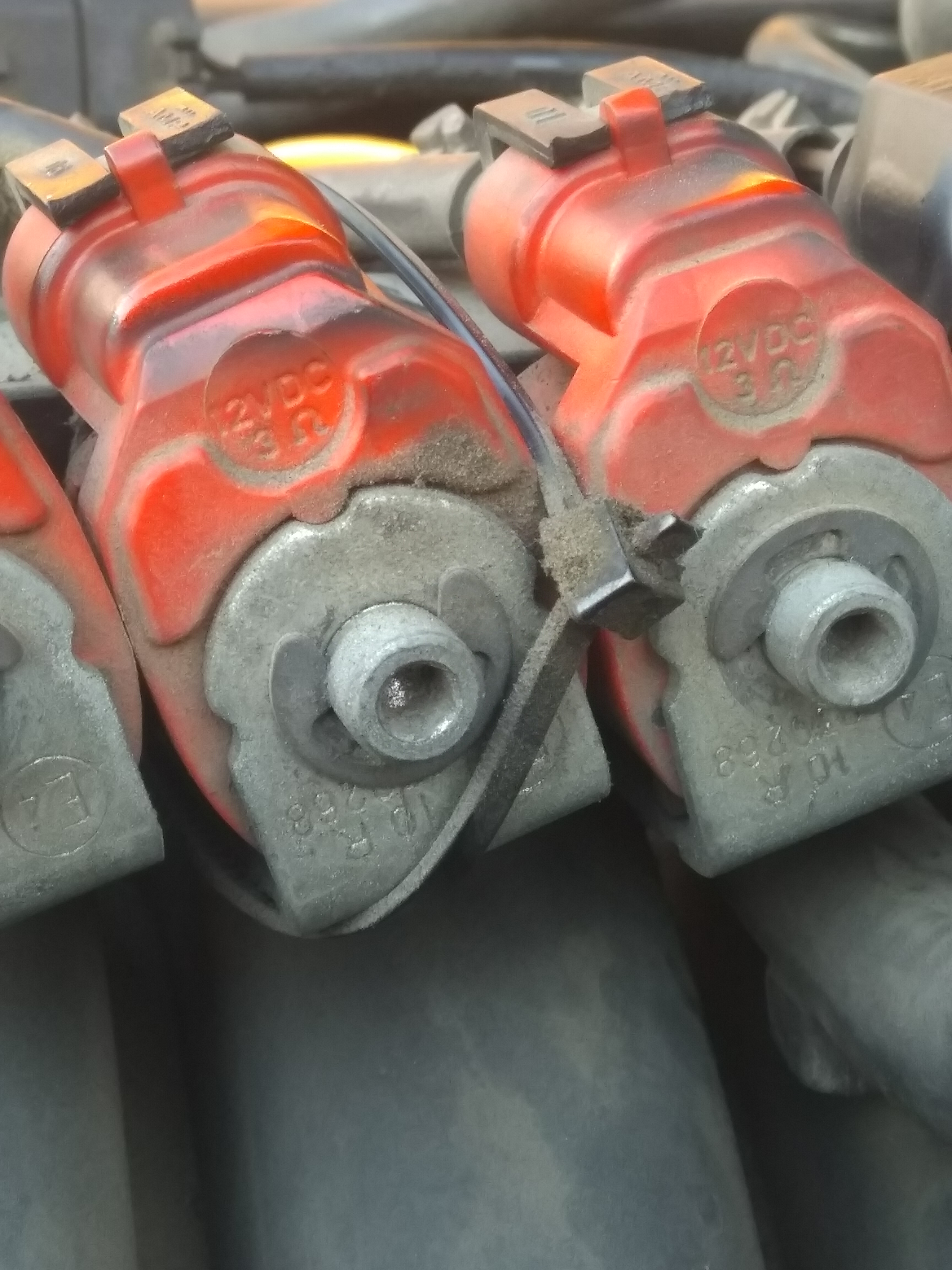

Дай снимка на компютъра на газовата? И снимка на дюзите?
Предполагам, че е Ланди.
Martinino
Мнения: 35
Мнениеот Martinino » Сря 18 дек 2019 12:47
Това са дюзите
Мнениеот Martinino » Сря 18 дек 2019 12:48
На изпарителя пише само LANDI и има някакъв номер : E13-67R-010056
