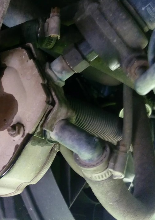

Превързаха ми изпарителя с тройници, но явно пак прокапва, колкото и да стягам скобите. Скоро няма да мога да отида в сервиз. Има ли някакви по-качествени скоби, с които да сменя тези и само на мен ли маркуча към коляното ми се струва по широк от стария?

То там има О-пръстени. Сега ако самия щуцер се е опекъл и се разпада е друг въпрос.
Предполагам би било добре да се подменят изцяло маркучите.

Мнениеот К.Одаджийски » Пон 23 мар 2020 20:17
На мен от снимките този изпарител ми прилича на приключил отдавна. Иначе гледам колена се продават за него с нови О пръстени https://elenagas.com/%D0%BA%D0%BE%D0%BB ... 0%BE%D1%8F
Най добре надявам се работа биха ти свършили в официалния им сервиз на Ботевградско шосе в София

О пръстените се слагат вътре в изпарителя, а теча тук по-скоро е от трите скоби. Маркучите са сменени, но не знам точен размер ли са щом капе така(след като двигателя изстине)

разкарай тези червячни скоби. Най-вероятно са турски. Сложи скоби щатните за VW . С червячните го ядох още 2011 г. Колкото и да стягаш пак таи.
Офф - моя редуктор е тип LS и не съм пипал нищо по него все още.

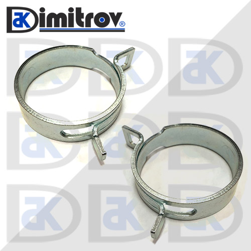

И моя, но вече е на поне 8 години. От тези скоби ли предлагаш:
Някой знае ли този сайт дали е читав - https://nagaz24.com/landi-renzo-li02-si ... e-reducer/
KB-196B skoba za markuch 52 - 60 mm-500x500 (1).jpg (71.84 KиБ) Видяна 4999 пъти

Вземи си винтови, но хубави - оригиналните на BMW са страхотни(от морга примерно), както и Wurth и други марки. Важното е скобата да не е с прорези(отвори), а да е щампована. Прилагам ти снимка за пример. Премери си и маркучите, ако са с по-голям диаметър, смени ги с правилните, ако няма откъде да купиш и малко изолирбанд на щуцера да увеличиш диаметъра му - върши временна работа.

powerade написа:Вземи си винтови, но хубави - оригиналните на BMW са страхотни(от морга примерно), както и Wurth и други марки. Важното е скобата да не е с прорези(отвори), а да е щампована.
И като е щампована?
Важно е скобата да не е много твърда за да може да приеме формата на извивката на маркуча.Освен това е добре скобата да се допритегне при загрял мотор, защото тогава маркуча омеква.
