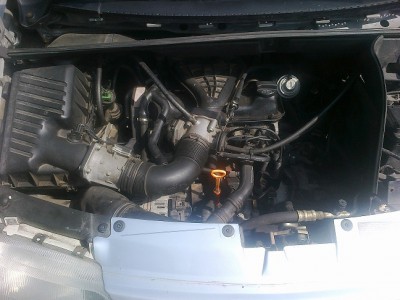

Здравейте на всички фенове на VW .
Имам от около година VW Sharan, 2.0 кубика ,115 коня ,бензин .
Искам да си сложа Газова уредба (инжекцион) ,но преди един месец бях при Газаджия и като видя мотора каза, че това е било стария мотор на Шаран и не се е препоръчвало да се слага газ на този мотор .Допълни ,че ако искам да нямам проблеми ,трябвало да си сложа уредба за 1850 лв.Не знам дали за парите ми го каза или просто ме съветва .И сега се чудя ,какво да направя :( Искам газова уредба ,но не искам да ми се развали мотора след 4-5 хиляди километра . Можете ли Вие да ме посъветвате нещо ? Мерси предварително за отговорите :)
Качвам и една снимка с мотора на Шарана .

Здрасти колега. Смени веднага майстора това е моят съвет. Аз лично имам същият шаран със същият двигател, и съм изминал над 100 хил. км. и съм с газов инжекцион от 1000лв.

Пълни глупости е наприказвал тоя.Това си е АДИ мотора,само,че дето е с пластмасови колектори.
С най обикновен инжекцион от 900-1000 лв си става без проблем.
Какъв е тоя стар мотор,сигурно си е мислел,че е 2Е :gruebel Знам ли го :gruebel

Такива сме направили с газови инжекциони поне 30 броя за последните 6-7 години, никакви грижи не създават, стават идеално дори най-евтините газови инжекциони, така че смени майстора и действай смело. :th_up

Стар до 10.2000г - вечния ADY, след това АТМ с нов блок, без делко и хапващ масло , с 6 ст. скоростна кутия.
АDY си е перфектен за LPG. Никакви драми. Сменяй си майстора и бягай надалече от него - осведоми и познатите ти. Той е кожодер - гледа да те изработи по тънката лайстна само на двойна цена.
