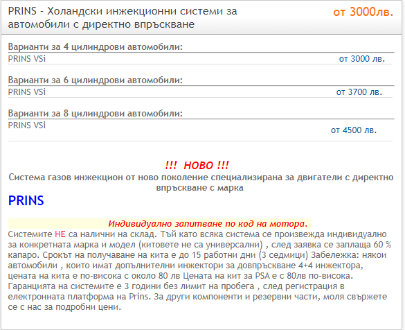

Не искам да излиза като реклама, затова ще цитирам цени на сервиз в гр. Пловдив за система PRINS- която се води много хубава и на запад са скъпички. Колегата много много хубаво да си помисли, трябва ли да се пуска по тоя филм. Само информативно ще кажа, че се очаква да се затегнат следенето на изискванията по отношение на регулация 67R01 - сиреч за LPG в колите. Хубаво е да имате всички необходими документи за правилен и легален монтаж, че след това е главоблъсканица.
Другият проблем е, че цената на колата за жалост не може да се увеличи с цената на системата. Например при каско, при последваща продажба и т.н. няма голямо значение, че сте се изръсили 2-2,5-3 хиляди лева за газова система.
Имам познати, които са били пред подобен на вашият избор и реално погледано са взели грешно решение, да се захванат, поради бързата смяна на кола /през 2г/ или поради ниските километри на година. Тези системи се избиват с каране. Концепцията на газовите уредби, макар и противоречиво, не е да сте с идеята, че ще пестите пари, а да сте с идеята, че за парите си ще минавате повече километри. Тоест ако пътувате и искате да стегнете бюджета супер. Ако вземате кола с идеята да сложите газ, тъй че два пъти в годината да ходите на море/планина и през другото време в града.... Силно обезсмисля цялата процедура. Пак казвам, има огромна разлика между автомобили директно врпъскване, когато бензиновата дюза е в самият цилиндър и другите системи. Колеги където обясняват, че си избиват системите за 1г супер ... ама става въпрос ГИ за 600-800лв и си карат САМО на газ. Има такива дето палят на газ. Да не изпадаме в полемики. При цена от 3000 лева за ГИ на FSI мотор, и след това при разход от 2л бенз + 8 газ. при сегашните цени е грубо 10лв на 100 км, ако кара на бензин при среден разход 8 е грубо 15лв. Тоест имаме разлика от 5лв на 100км. Само за монтажа трябват 60,000км грубо да си на нула... ако човек прави по 10-15 на година и мисли да разкара колата след 2-3 год, малко се губи смисъла. Направете си равносметка за вас колко време са 60.000 км и така вземете това решение. Защото с монтажа съществува риск от допълнителни проблеми, някой неща се сменят по-често. Поздрави и късмет колега, правят се в БГ, но специалистите за FSI мотори са по-малко, защото все още не е толкова популярно и е скъпичко.
