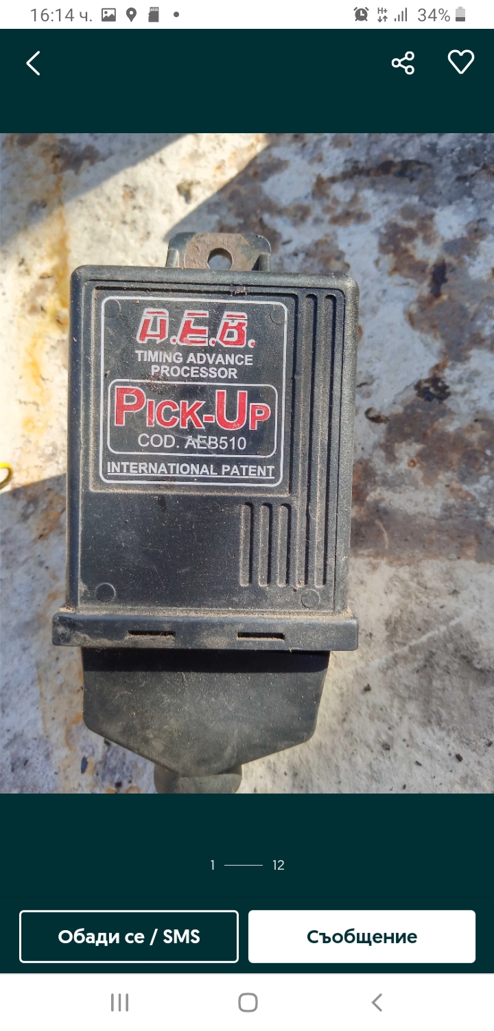

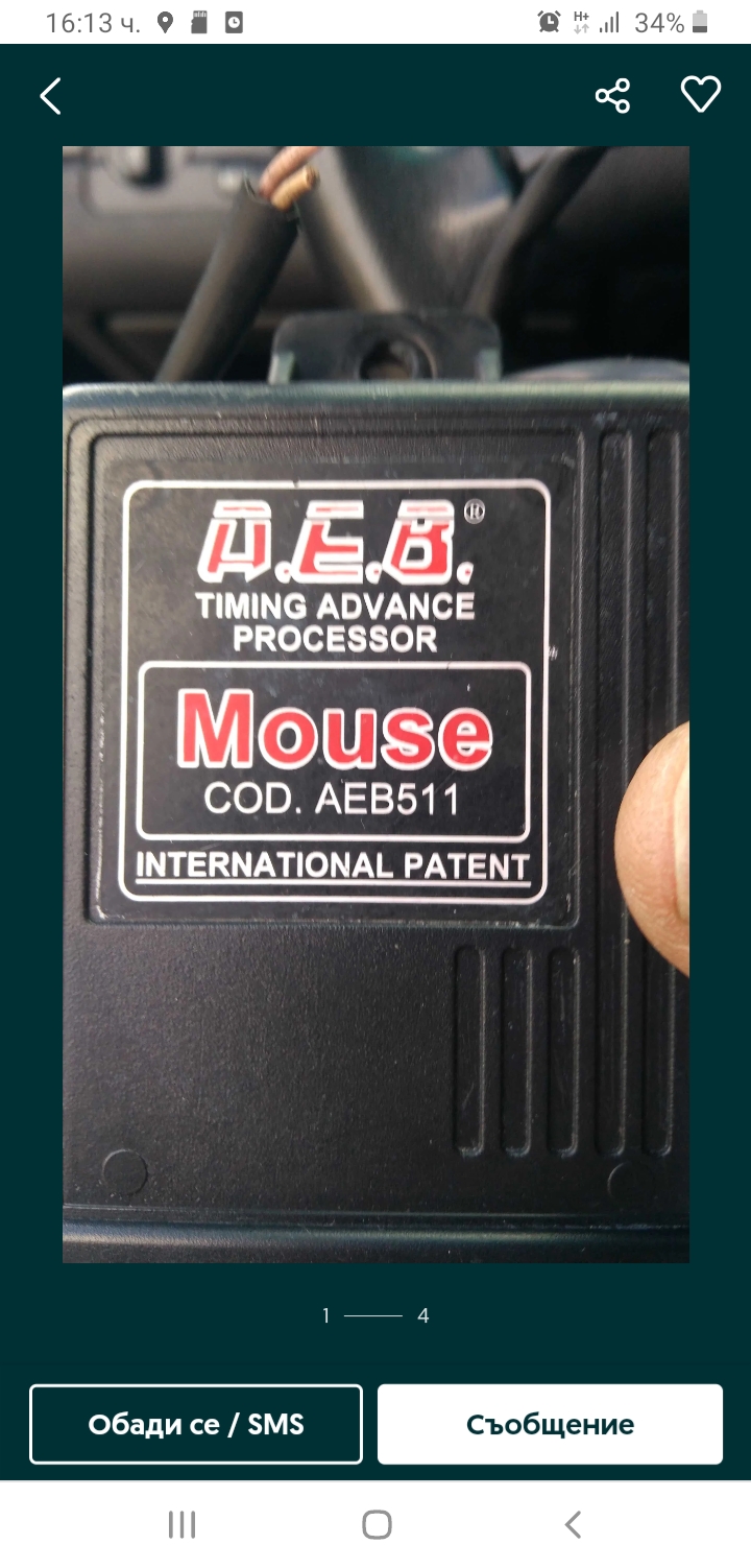

Някой от тези не съм купил за това искам някои които е слагал да каже тези стават ли за 1.8 ми

Не. И двата са за двигатели с датчици с тригерно колело на коляновия вал.

Търсиш такъв - за моно или карбуратор. Трябва ти само да прекъснеш сигнала от сигналния пин на хол-сензора в делкото.
