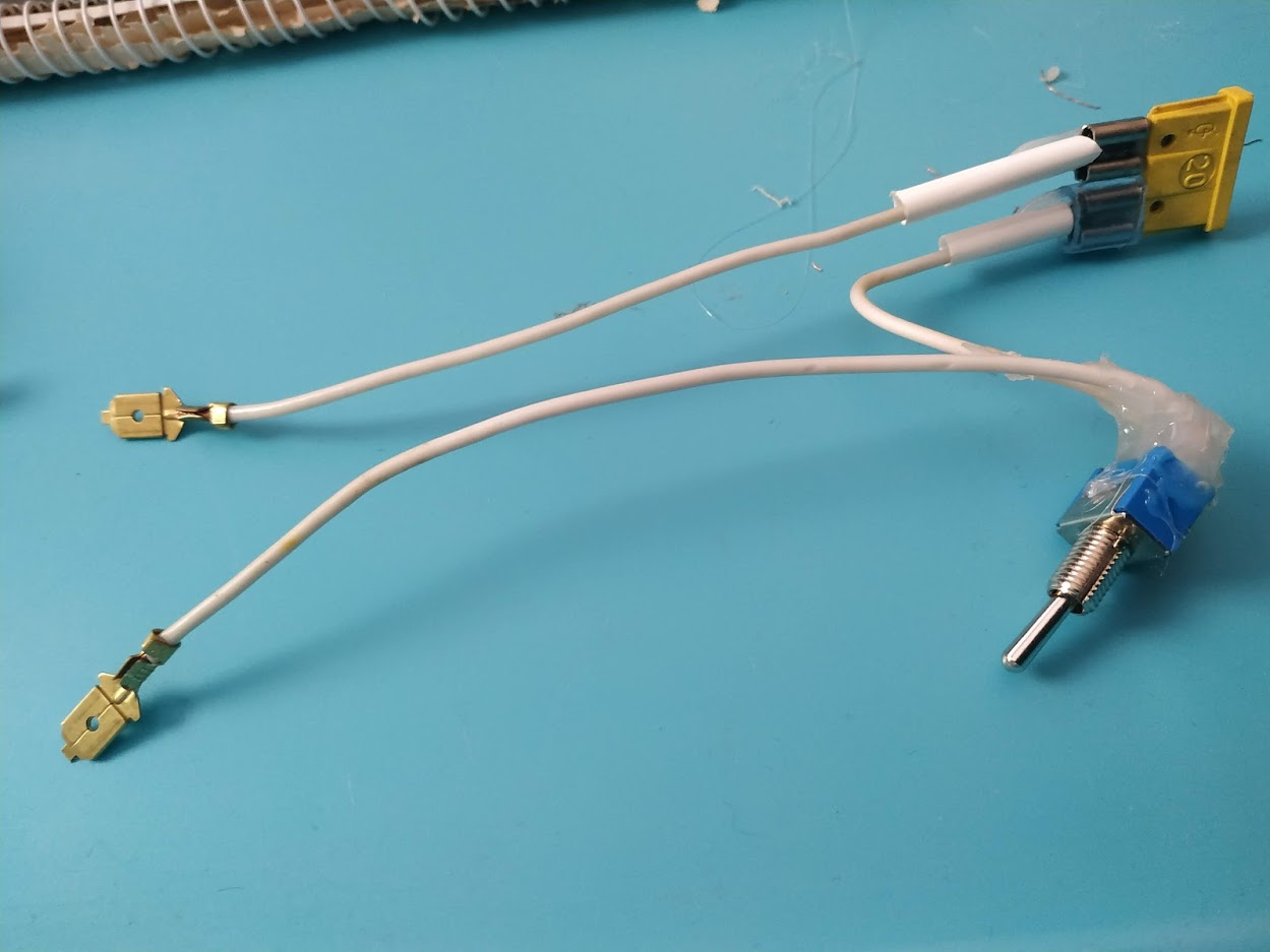

Необходими части:
2 мъжки и 2 женски клеми
1 ключе
Поставянето:

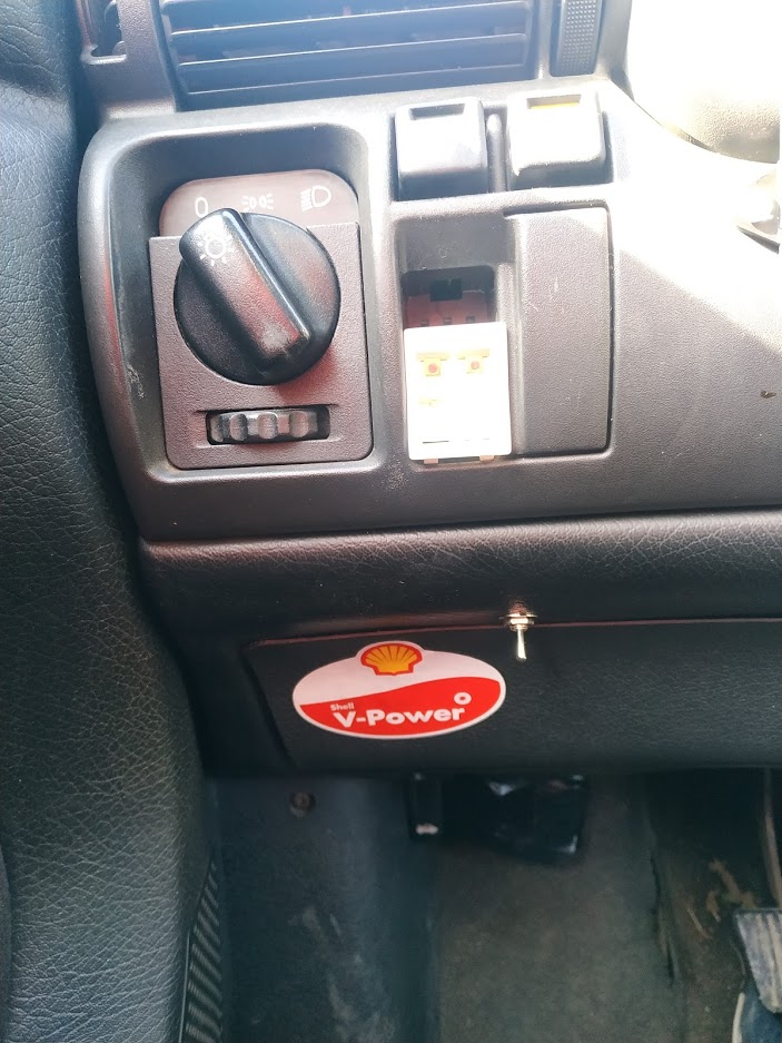

Пробих с малко по-дебел винт отвор точно над капака за бушоните и завих ключето. Всичко изолирах добре с изолирбанд, за да няма шанс за късо. Самото ключе е свързано с помощта на пистолет за горещ силикон - обикновен.
По този начин си остава защитата с бушона, като може да се сменя бушона лесно благодарение на клемите. Единствено е необходимо да се пъхнат двете мъжки клеми в местата, където е бил бушона. Така, когато запаля на бензин, като превключа на газ направо си спирам бензиновата помпа.

Колко ампера е това ключе?

muns61 написа:Колко ампера е това ключе?
Мисля, че е 3А.
За това дали трябва да се спира - знам, че тоя спор е вечен като борбата между доброто и злото, но газаджията ми не е особено притеснен от спирането на бензиновата помпа, а и има много ремонтиране, за да си реша проблема със смесването на газ и бензин, та избрах тоя "временен" вариант.
Проверих ключето - 6А 120 волта е написано.

Помпата е добре да я спираш, ала това ключе е ненадеждно. Освен, че нагарят контактите, понякога направо се разпада.
По-добре е с ключето да прекъсваш уптавлението на релето на помпата, а не силовата верига. Още по-добре е с допълнително реле, което се управлява от ключа газ-бензин и автоматично изключва и включва помпата.
FireSquad
Мнения: 15
Регистриран на: Чет 11 фев 2021 15:12
Re: Елементарен ключ за изключване на бензинова помпа за 3 лв.
Мнениеот FireSquad » Пет 12 фев 2021 21:27
Благодаря за съвета, ще търся нещо 20 ампера.

Здравей колега, защо не я прекъснеш с реле ? Много по надеждно и автоматично става :c020 :mhihi

Да си призная доядя ме, че имам пълна липса на разбиране по тая тема и не мога да разбера колко ампера трябва да е ключето...
Та, затова погледнах набързо, по формулата ми стана сравнително ясно вече:
АМПЕРИ = ВАТОВЕ / ВОЛТОВЕ
Така че ако предположим, че помпата е 50 W / 12 V ~~ 5 A, но макар и да потърсих доста, никъде не видях колко вата е, ако допуснем пък, че е 100 W ~ значи 10 ампера.
Понеже веднага логиката ми беше, че ключовете за уреди на 220 волта ще са със сигурност подходящи (?! верно съм лаик по темата, колкото и да е неудобно, а иначе се имам за човек с добра обща осведоменост), по тая формула се вижда, че амперите, тоест големината на тока са еднакви при уред 2 киловата на 220 волта и при уред 100 вата на 12 волта... така че, за пореден път се потвърждава, че човек е добре да знае какво прави. :)
В конкретния случай хората са сложили бушон 20 А, което дава добър ориентир какво да е ключето. Не ми се иска след време да изпадна в ситуация, където да се вайкам защо не пали на бензин и да стоя по пътищата заради прецакано ключе...

Мнениеот ivan_pop » Съб 13 фев 2021 13:15
FireSquad написа:
muns61 написа:Да си призная доядя ме, че имам пълна липса на разбиране по тая тема и не мога да разбера колко ампера трябва да е ключето...
Виж колко ампера е бушона за помпата.Ключето трябва да е поне за толкова ампера!

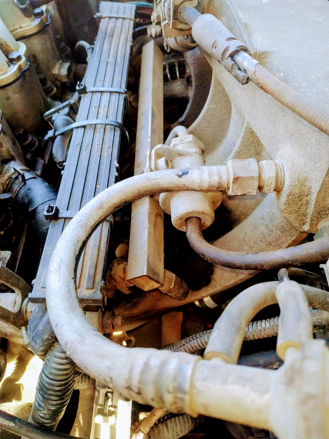

Duke_BG го е казал в тази тема viewtopic.php?f=22&t=437160&start=30 :
моното на астрата също има регулатор на налягането с мембрана и изглежда почти по същия начин.
освен това е възможно да са ти се скапали "О" пръстените на инжектора - тогава почва да тече бензин покрай дюзата
махни тръбата на моното, запали на газ и погледни дали не капе бензин от инжектора.
светни с фенерче или с телефона
Въобще не съм махал още нищо да гледам какво става по горивните системи, защото в последния един месец съм в някаква безкрайна поредица от оправяне на дребни неща, или не толкова дребни... където пипнеш, има опасност да е било по-добре да не си пипал, а колата е все пак старичка и колкото и да е хоби човъркането, все някога трябва да спре :) Макар че в момента съм взел един от тея железните маджуни Sun Fix със синьо и жълто, защото гърнето е малко пробито от ръжда, та сега това ще лепя...
Та, мисълта ми е, предполагам имаш предвид регулаторът на налягането на бензина - намерих го, но не съм го пипал. Инжекторът можело да има развалено уплътнение, нямам идея кое е и не съм го пипал никога това.
Регулаторът го намерих, намира се точно върху тая рейка или както там се нарича - от която горивото влиза във всяка от четирите дюзи.
В крайна сметка намерих 20 А ключ... оказва се, че ключ от бойлер става точно на една свободна празнина по копчетата. На снимката е пробен, ще се купува нов и неразглобен, някъде 2 лв май е. Вижда се и сегашното малко ключе отдолу, което е малките ампери.
