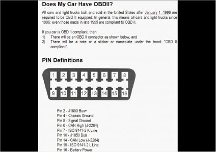

Дали ако ползвам наличния ми кабел за диагностика VCDS 11.11.3 EN OBD2
със следната схема на OBD2-то
и свържа нещата както колега от друг форум е описал:
-"Взимаш един VAG COM KKL кабел правиш си едно преходниче
-7-ми пин(К-Линията) от OBD2-тo към сигналния пин на конектор за диагностика на Мегаджета.
-4-ти и 5-ти пин от OBD2-то към маса.
-16-ти пин от OBD2-то към плюса на акумулатора."
Някой пробвал ли е, че съм на път за няколко минути да сътворя това нещо и единственото, което ме притеснява е да не изгоря кабела за диагностика или пък да си повредя компа на газовия инжекцион :gruebel

Мнениеот Gigabyte » Съб 04 яну 2014 17:46
За конкретния просто трябва да намериш излазите(K и L линията и масата)

след почти цял ден проби и ръчкане се оказа, че при мен е малко по-сложно (законите на мърфи...).
Моята диагностична букса е с 4 пина, но реално от нея до комп-а отиват три кабела. +12в, маса и +3.55волта, което е или RX или TX, иначе метода с ваг кома може и да става за всички изброени от колегата, но не и за мегаджет и Фобос. Те всъщност са едно и също...
Та в крайна сметка пробвах купешки кабел фобос за 50лв (имитация) който не сработи по никакъв начин защото си искаше 4-тия кабел..
После отидох на газаджия и си купих за 50лв фабричния кабел за диагностика и всичко си дойде по местата, сега следва разучаване на доста функции. Като за начало си направих сейф на сегашните настройки, защото реално всичко си е ок с малки забележки. И почва голямото омазване на положението :mrgreen
