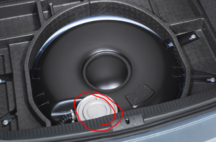

В такъв случай не можеш да си намериш оригинална OEM бутилка, така че трябва да се задоволиш с нещата на пазара. Няма да си супер легален, но и никой няма да седне да те проверява чак толкова. Съветвам те да обиколиш сервизите и да видиш какви цени ще ти дадат, защото може и да успееш да минеш само с бутилка без евроклапан.
По този начин би трябвало да ти изглежда оригиналната бутилка. Зачертаното е гърловината. Такава специфична бутилка няма кой да ти продаде вече. Вижте дали стигат кабелите за такава с външна гърловина примерно, защото ще може да се наложи да минеш на по-малък обем, за да могат да я подвържат. Заслужава си да видиш при големите търговци и монтажи. 2500лв за бутилка от VW естествено няма смисъл.

Това с бутилките има ли го по другите държави ?Защото ако бутилката се свали и тества в специализиран сервиз би следвало да може да се ползва при положение ,че отговаря на изискваниятя .2500 това е безумна цена за парче желязо със сонда и нивомер .
Re: Golf 6 bi fuel смяна на бутилка
Съветвам те да ходиш на преглед в друг пункт , в който ще минеш със старата бутилка, аз лично не бих махнал фабричната ОЕ бутилка и да сложа турска защото така трябвало... Метановите са друга бира, те са отдолу, корозират, налаганията са доста по-високии т.н. LPG бутилка в багажника на сухо неби създала проблеми.
McLane написа:Това с бутилките има ли го по другите държави ?Защото ако бутилката се свали и тества в специализиран сервиз би следвало да може да се ползва при положение ,че отговаря на изискваниятя .2500 това е безумна цена за парче желязо със сонда и нивомер .
Легално го има, реално погледнато няма кой да ти издаде документ за водната проба.
Номера с друг пункт не може вечно да работи, защото в талона трябва да се вписва номера на одобрението на бутилката и срока и на годност.
Оригиналния производител на тези бутилки по спомен беше в Холандия. Реално погледнато няма представител в България. Ако колегата желае, мога да пробвам да намеря кой беше точно производителя, но на табелката трябва да има индикация. Нека си я снимка
Нещо с N......... започваха по спомен но ми убягва ,и аз гледах едно ауди холандско с такава уредба но му оставаха 2 години до смяна на бутилката и след малко консултации по нашенските газаджии ми казаха "Тази система е непозната в България ,няма кой да ти я обслужва ,скрит монтаж ,нищо не се вижда"
Бутилката се сменя безпроблемно с обикновена тороидална. Произведената в Нидерландия да не е по някаква космическа технология...
muns61 написа:Бутилката се сменя безпроблемно с обикновена тороидална. Произведената в Нидерландия да не е по някаква космическа технология...
И аз си мисля ,че не би следвало да е проблем .Стига да намери газаджия дето иска да му я смени :) Понякога викат "Не ми се занимава сложно е ":)
Колега muns, не е сложна технологията. Ама поне има шанс радиусите да са по-малки и дебелините да не са на границата, както и да не е заварявано всичко на ръка, иначе на нашия пазар бутилките са 2.5 до 3мм дебелини и това са номинални.
Нормативната уредба в случая е проблем (https://unece.org/fileadmin/DAM/trans/m ... 067r3e.pdf,
Approval of specific equipment of vehicles of category M and N
using liquefied petroleum gases in their propulsion system
Approval of vehicles of category M and N fitted with specific
equipment for the use of liquefied petroleum gases in their
propulsion system with regard to the installation of such
equipment)
Типовите одобрения няма да отговарят за новата инсталация. Ако колегата държи да е изряден, ще му е тежко. Но позитивното е, че при нас никой не разбира и никой не следи за това. Затова му споменах, че трябва да отиде при някой голям сервиз и да видят дали могат да намерят подходяща бутилка, която да може да се подвърже гърловината.
За да изтича сега би трябвало и да е с евроклапан, ако няма, трябва да се сложи и там вече може пак да е филм, защото VW сигурно са си одобрили специален.
equipment)
