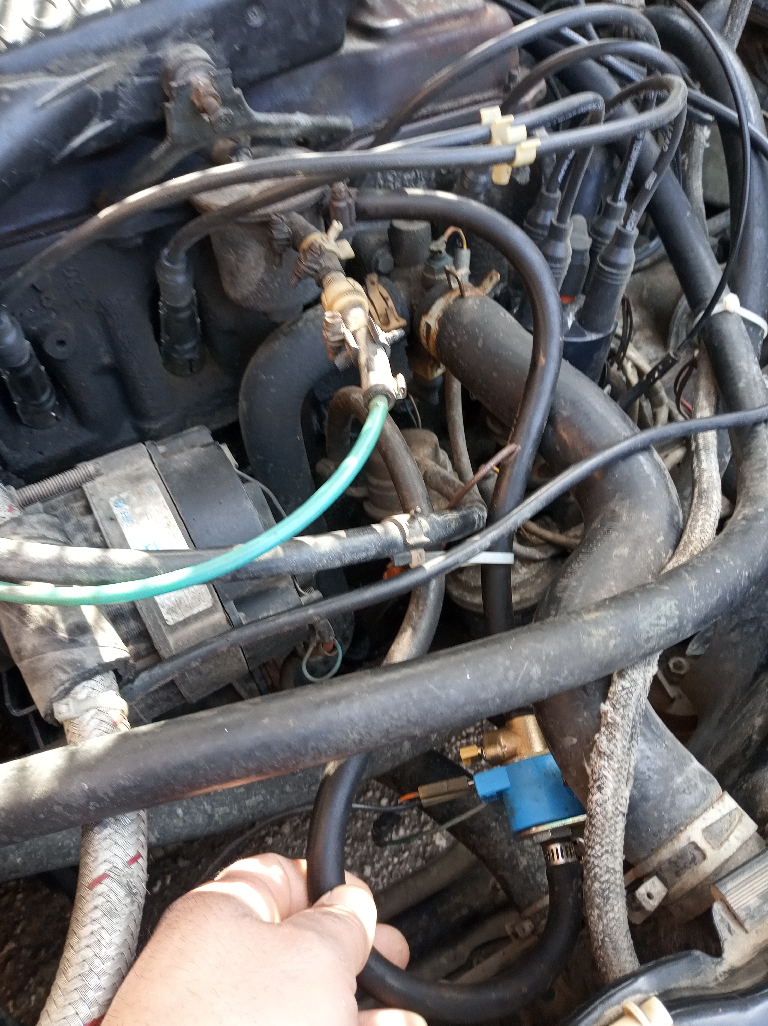

Ако можете да се ориентирате по снимката как и къде е монтиран бензиновият клапан

Аз не бих го сложил точно там клапана.

Здравейте.Още в първото си мнение написах,че колата е със чисто нови газов и бензинов клапан,ключ с три положения и бутилка.Карам на бензин,давам ключа на неутрал,свършва бензина в карбуратора,обръщам на газ и продължавам.Карам (20)км на газ,спирам за 5 мин и при седващо палене (директно на газ)неиска да се изфорсира и прави прпрпрпр.Преместих бензиновият клапан преди карбуратора,и за сега е добре.Явно на времето когато са монтирали уредбата са го сложили на гешно място.Благодаря

Тази снимка с вече преместения клапан ли е или си го махнал оттам и си го сложил непосредствено преди карбуратора (при мен е така).

Снимката е преди преместването на клапана.Сега е непосредсвенно преди карбуратора

Така трябва да бъде (точно преди карбуратора). Но си го разбрал по трудния начин :)
