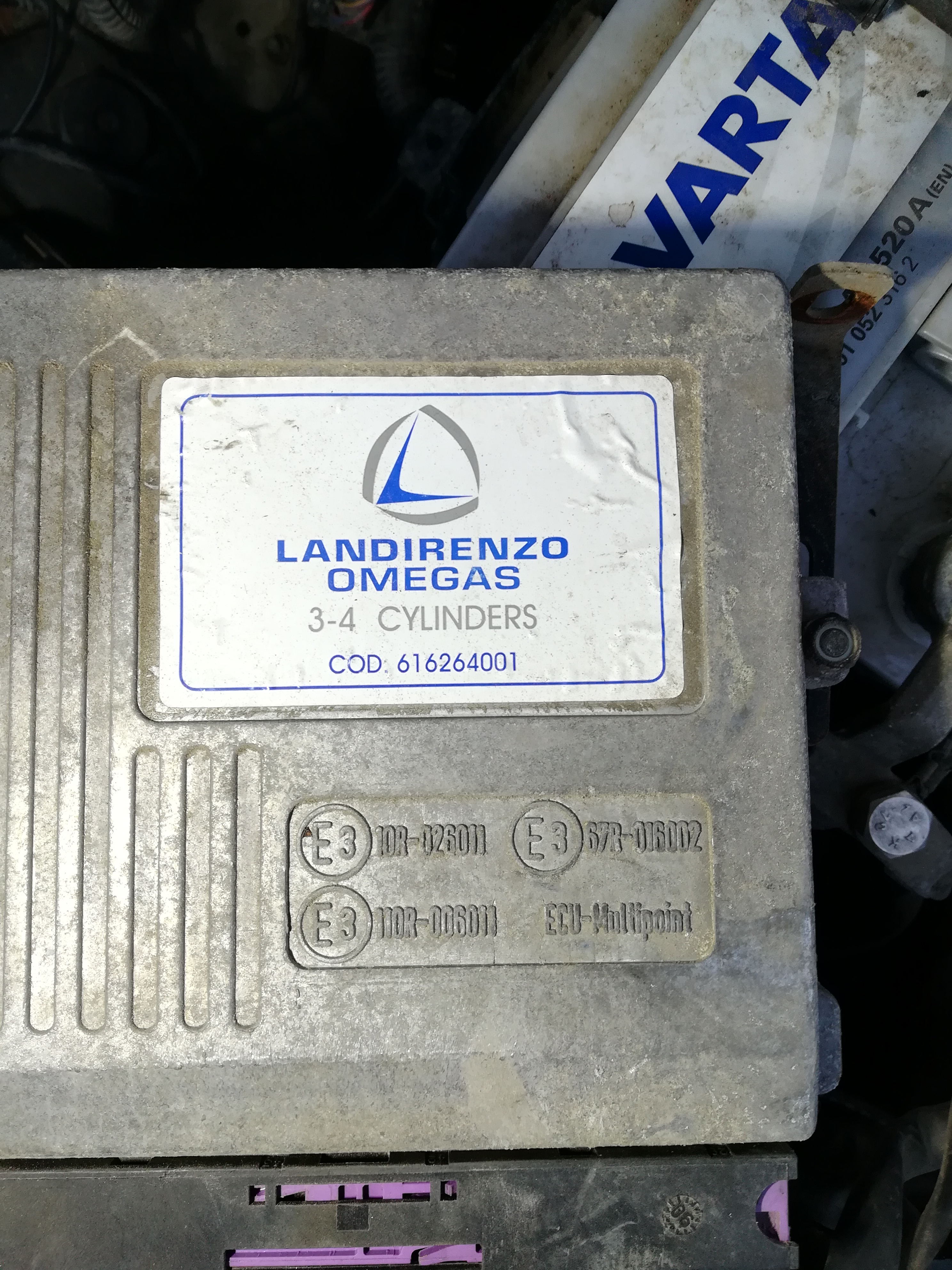

Гледаш компа ти какъв е на LPG-то и спрямо него си купуваш кабел. (евтини са). https://projekt-tech.com/ptftdi7-profes ... -p-10.html Ето един примерен.
Трябва да пише, че е точния модел на твоя газов комп. 99% си с италиански комп.

Компа е на снимката, можеш ли да ми препоръчаш кабел. Освен кабел няма ли да ми трябва и някаква програма за този кабел?
Къв е тоя соленоид, не мога ли да го захраня независимо от компа и да прехвърля на газ ръчно. Нивото е добре, но ще купя и долея още малко антифриз за всеки случай. Температурния датчик не съм сигурен дали е само един, но той едва ли се е скапал от зарядното за телефон. Така или иначе ще опитам да проверя този датчик, който предполагам, че отговаря за тази работа.
