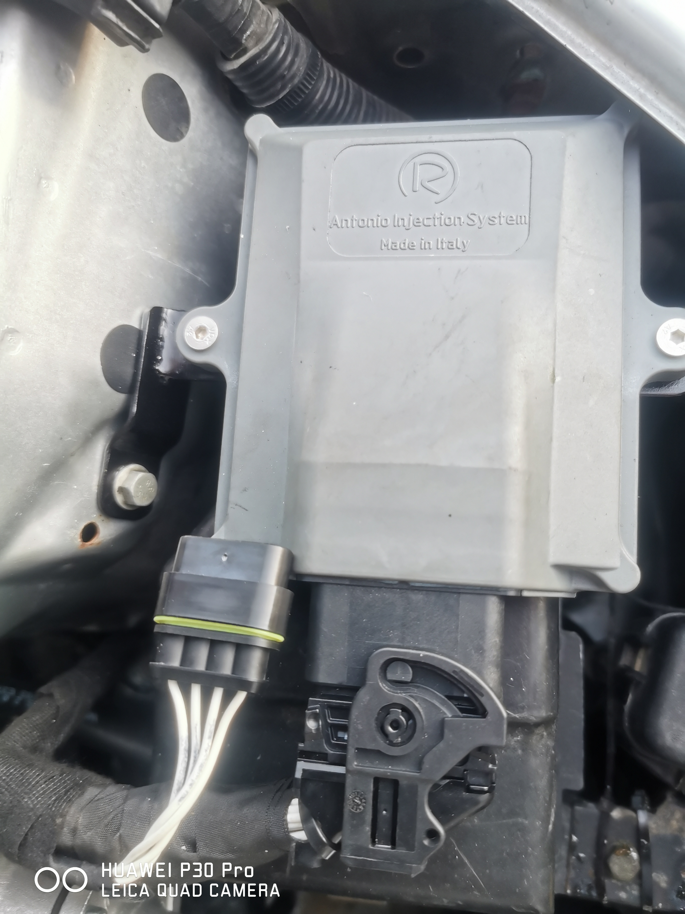

Здравейте. Днес се опитах да прочета колата с Romano AIS,но програмата изписва,че еку-то не е разпознато и се прекратява комуникацията. С какъв софтуер се чете еку-то от снимката? С AIS и Risn не става.

Колеги,никой ли няма идея как се чете това еку? Благодаря предварително.

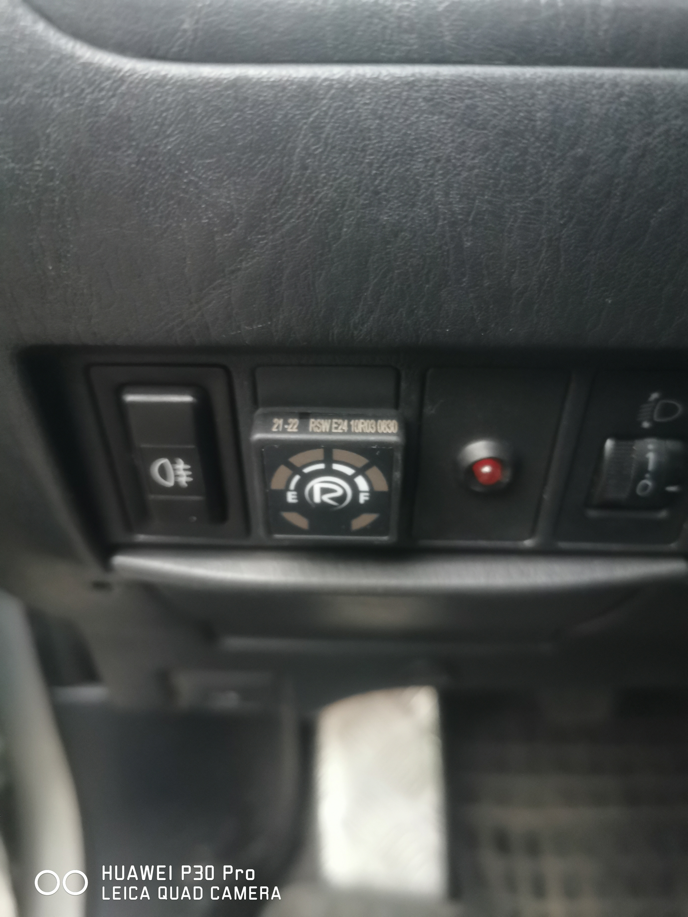

Дай снимка на ключа газ/бензин?
Който и да е софта от двата, иска по-нова версия от твоите.
Преди време Романо правеха компютри за Елпигаз.Даже и Английски няма тази програма.

Ето го копчето. Имам кола с такова копче и я чета с AIS,а тази не става

Прилича да е Антонио.Търси по-нова версия на софта или сервиз.
