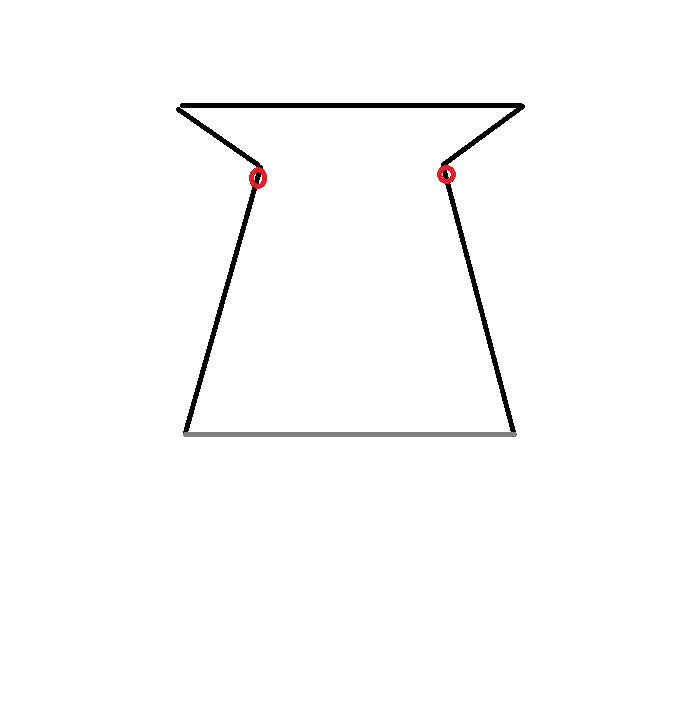

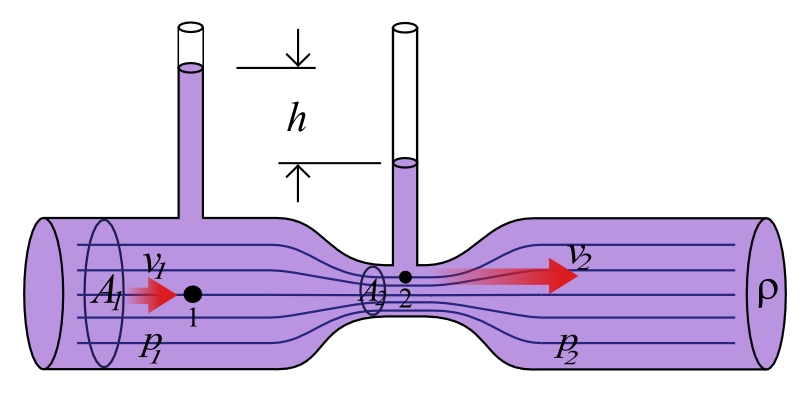

Към мафиота - колега, твоят дифузьор е изпълнен като на схемата, която си нарисувал ли? Относно снимката, която си постнал - тази плочка не е ли за метан? На мен ми прави впечатление, че плочките за ЛПГ май нямат такива дифузьори, или поне не и тези, които съм виждал из йбей, да речем.
Имам и малко питанки свързани с вентури (от схемата по-долу):
1. На показаната схема се вижда разликата в наляганията в т.1 и т.2. Според начертаното ми се струва, че подналягането в т.2 е по-голямо (т.е. вакуумът там е по-силен) или греша?
2. Ако приемем че това е дифузьор на ЛПГ-смесител, то къде би било най-удачно да се изведат дупчиците за газта?
Ако е в т.2 предполагам, че ще я засмуква много по-бързо и така ще се получи по-добър респонс, но от друга страна пък дали на толкова малко разстояние лпг и въздухът ще успеят да се смесят добре?

чесно казано несъм такъв голям специалист по флуидна механика, но това което е на пазара като смесители - няма нищо общо с действителноста.
Казват че газта трябва да се подава веднага след стеснението, т.е. там където сместа започва да се разширява.

Според Закона на Бернули, най - ниско налягане на флуида е там , където скоростта му е най - голяма. Демек, в най - тясната част, а не след нея. Та си правете изводи.
Много бих искал да хвърля едно очо на изчисленията на Тръба на Вентури.

Ники, пуснах запитване и в един форум за наука в раздел "Физика". Там един ми отговори, че скоростта на флуида е най-голяма непосредствено след като стесненото започне да се разширява. Склонен съм да му вярвам, там са инДжинери хора доколкото имам поглед върху тоя форум. Пък и ако скоростта беше най-висока там сигурно червената стрелка на схемата нямаше да е толкоз надясно, предполагам.

stefan4o написа:............ е най-голяма непосредствено след като стесненото започне да се разширява. .............
и аз така съм чувал

Нахвърлих набързо едно чертежче на примерен дифузьор за моя двигател. Един колега от форума ми даде малко жокери (не иска да си каже ника, за да му благодаря тук) относно размерите. Според един холандски източник минималният диаметър на най-тясната част на дифузьора ми би следвало да е 27мм ако търся икономия, ако търся повече вървеж би следвало да е 32мм (в момента съм с такъв размер). Затова го оставих последно да е 28мм като има промени съответно в най-големия диаметър, който е преди стеснението, като се надявам донякъде да компенсира 4-те мм в минус с повечето въздух, който влиза в тръбата на вентури. Предполагам ефектът ще е много близък до този, когато карах със запушен частично въздуховод към филтъра и колата имаше респонс почти като на бензин, да не кажа и по-добър
Кофти моментът идва от:
1. По-фината настройка на ПХ, понеже поради доста по-големия вакуум се налага винтът на самия изпарител да е значително по-натегнат, защото иначе сместа става доста по-богата от необходимото. За пример искам да дам моментът, в който отворих въздуховода да "диша нормално" и се опитах да запаля колата... е, не успях, просто не й стигаше газчицата да поддържа ПХ, отвих няколко оборота и вече разлика имаше. Преди това винтът почти беше стегнат докрай, имаше много малък ход до 0-та.
2. Усещането за динамика в по-тесен оборотен диапазон (въпреки, че тук е малко спорно, понеже тоя мотор му е най-добре в диапазона 2000 до около 4000-4500 оборота)
По показанията на МФА сравнени с реалните засечени стойности на разход съдя, че когато колата е с по-малък дифузьор не се налага по-сериозно настъпване на педала на газта. Когато е скопена откъм вървеж съм забелязал точно обратната тенденция, което е логично - повече се дава газ, отчита доста по-голям от реалния разход.
Сега вече нещата със стругаря ще бъдат задвижени и когато плочката и дифузьорът бъдат готови ще направя малко проби преди/след документирани с клипчета

моят е направен така, както на снимката по-горе. Важно е да свива въздуха по-бързо, а да го разширява по-бавно.
По смесен разход (предимно надълго) от последната седмица: 1350км. с газ за 140лв
