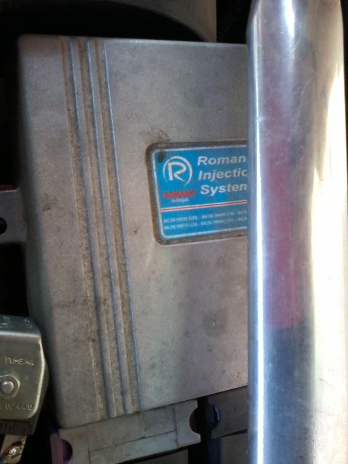

caravel написа:Дай снимка на компа!

И предполагам, че това romano 4 ais е с пусната корекция по OBD2?

Ето снимка на компютъра. Малките букви, които не се четат са: DGM 5911 CPL - DGM 59499 GM и така нататък.
До колкото ми е известно не е пусната корекция по OBD2

Re: Търся майстор за 1.8т и грешка 00561
Щом не е пусната корекция по OBD2 - тогава за мен това са настройки - как да го кажа - "от които има какво още да се желае"...
Да, има какво да се желае. Пък и то си го показва. Нали естествено не лиспват оправдания, че всичко идва от чипа.
Значи съвета ти е да вържат obd-то?
В други теми съм силно против OBD2 връзката. Имам си причини.
Според мен на теб ти е нужна качествена настройка от човек, който "разбира". Може да види, че някой от компонентите по газовата "не смогва", и да посъветва "в правилната" посока, или пък - още по-добре - да направи съответната качествена корекция в настройките, и просто да ти елиминира проблема...
При всички положения за мен не е нормално бензиновият компютър да ти трупа грешки "искам да пусна още повече гориво, ама не мога"...
Но пък знае ли човек - при теб може и OBD2 връзката да ти реши проблемите.
Според мен проблема идва от там,че колата е чипосвана!Този газов компютър няма да се справи с проблема!
На бензин проблем няма, значи не е в чипа. Проблема трябва да е в газовата, но къде. С друг газов компютър ще се реши ли проблема?
