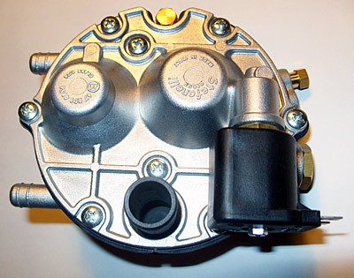

Re: Как да си рециклираме изпарителя. (HOW-TO със снимков мат.)
Здравейте,
Имам Голф 2 1,6 - карбуратор Piereburg, с газов изпарител на Stefanelli - електрически (мисля че модела е GEO N 120, но не съм сигурен). Ползвам го от 5г и си работи безпроблемно до тази зима. По принцип си пали на газ, дори и в студено време до около -5 до -7 градуса. Тази зима взе трудно да пали, до онзи ден когато предполагам вече мембраните сдадоха багажа. Не иска да пали на газ, а при контакт се чува едно съскане от изпарителя и мирише на газ яко. Аз мембраните ще си ги сменя, обаче не мога да намеря такива в града и молбата ми е някой ако може да ме насочи към някой он-лайн магазин или към някой търговец с който да се разбера по телефона и да ми ги прати. Гледах в няколко сайта ама там липсва информацията за кои модели на изпарители са мембраните. За това ако някой може да помогне, ще съм му много благодарен
Ето и снимка на изпарителя за всеки случай
