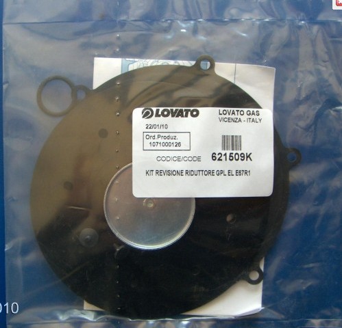

здравейте колеги.колебая се с решението и затова пускам тая тема.карам джета 1.8 карборатор.че мембраните са на подметка ми е ясно.купих я с газовата и не съм я пипал-само източвам глечта от изпарителя.минал съм над 90 000 така-а преди мен-не знам.та мисълта ми е -едни мембрани или нов волтран-гледам има добри отзвуци?

аз съм за мембрани.
в Бургас ги купих 30лв и бяха с щемпъли, вероятността да не са ментета беше голяма.

40 лв са ти заедно с труда български мембани :)

За да не пускам нова тема реших да пиша тук защото и аз съм изправен пред тази дилема да сменя мембраните на Ловатото или нов турски изпарител за 60лв.В интернет видях комплект мембрани за 30лв.Днес смених филтърчето в газовия клапан беше се напълнил до половината с боклук.

Колега Bobko81, аз не бих сменил Ловато с Волтран. Сменяй мембраните на Ловатото и си карай колата. Като купих Пасата В3 беше с Волтран-нов, гореше 15-16л. Смених го веднага с оригинално Ловато-използвано на старата ми кола и разхода е 10-11л. Успех. :beer

Най вероятно така и ще направя но засега проблемите се изразяват в това,че докъм 50 градуса на водата след като я изфорсирам държи около 1500 об.мин. но като загрее се оправя предполагам,че мембраните са станали на картон защото са на около 80хил.км.
