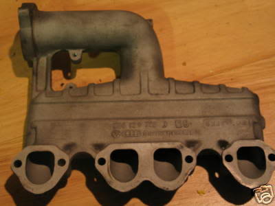

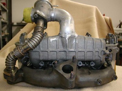

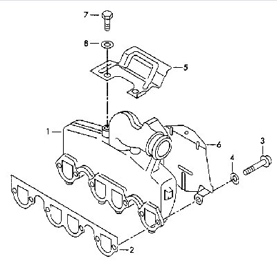

Здравейте колеги,
Може би сте виждали темата ми за проекта VW Caravelle Syncro 4х4 1.9 AFN (1990) в раздела за бусове.Понеже двигателя е от Ауди А4 и никога не е монтиран на такъв бус, се налагат малко промени.Една от промените е смяната на всмукателния колектор, за да скъся разстоянието между кулера и колектора.Входящата тръба на оригиналния колектор сочи наляво, на мен ми трябва тръбата да сочи надясно.Най-грубия вариант е да я отрежа и след като я завъртя на 180* да я заваря на аргон.Само дето не ми допада нещо идеята. и поради тази причина тази вечер порових в ЕТКА-та.За мой късмет намерих правилния колектор, монтира се на Голф 4 1.9 ТДИ.Питането ми е дали ще пасне без да опре в изпускателния колектор.Мисля че ще пасне точно на главата, но все пак ако някой има инфо по тези замени, ще съм благодарен за мнение.Ако някой има подобен колектор за продаване, може да пусне едно лично да се спазарим ;)
Монтира се от 10/1997 – 05/2005
Тип: 1J1 - 1J5
Номер по VW: 038 129 713 J
Замислям се дали да не затапя EGR , четох няколко теми по този въпрос и нещата са на кантар :)

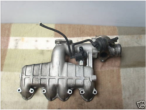

Ще стане и по добре си търси смукателен колектор от ASZ или ARL.
Ето на снимката се виждат и номерата им:
Поздрави.

djdaka написа:Ще стане и по добре си търси смукателен колектор от ASZ или ARL.
Поздрави.
Благодаря, но за моите цели е най-подходящ от Голф-4.Днес си купих колектор от една бургаска морга за 50 лв.Утре ще има снимки в темата за проекта :да:
