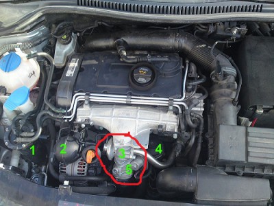

Re: VAG 2.0TDI мнения и препоръки :)
разликата в двата EGR-а е тази клапа която при по-старите 1,9 я няма
номер 5 на снимката
за да тръгне плавно мотора,както и потеглянето става много леко препоръчвам затапване на EGR-a и махане на клапата
