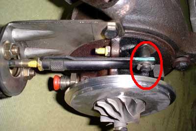

Да реголирано е буталцето смисъл взех си старото и сичко е точно но виж тука на снимката с червеното където съм оградил невидях с какво е захванато и сега си карам без това да е захванато ?

nasko1978
Мнения: 2185
Re: Клапана(актуатора) Голф 4 TDI 90
Мнениеот nasko1978 » Чет 07 окт 2010 11:29
goldmaster91 написа:Да реголирано е буталцето смисъл взех си старото и сичко е точно но виж тука на снимката с червеното където съм оградил невидях с какво е захванато и сега си карам без това да е захванато ?
Сложи си зегерка - евтина е! :да:

nasko1978
Мнения: 2185
Мнениеот nasko1978 » Чет 07 окт 2010 15:26
stoqnkis написа:Веднага му пусни една проверка на ваг ком за да видиш да ли ще ти пренадува
От липсата на зегерка няма да пренадува,но е по-добре да е с нея,за да не се откачи лостчето! :да:
goldmaster91
Мнения: 16
Регистриран на: Вто 29 дек 2009 20:31
Местоположение: Монтана
Мнениеот goldmaster91 » Чет 07 окт 2010 16:07
аха ок мерси много живи и здрави :beer
