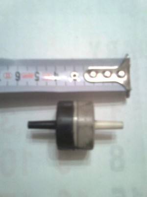

Погледни маркучето за мап сензора (намира се на всмукателния колектор най отгоре на згъвката черно тънко маркуче и влиза в купето ) при мен редовно се къса и ми отчита по ниско налягане на турбината от колкото всъщност е .

Ей това е колега.
