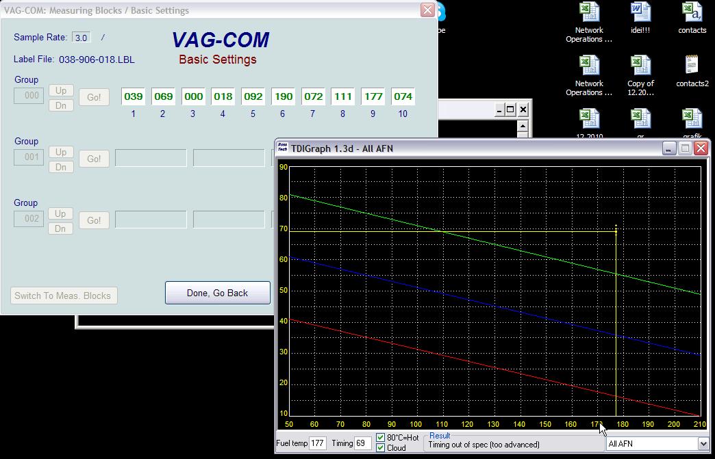

airjohn написа:Най добре направи една снимка на графиката за да видим как изглежда защото може да си я правил на недостатъчно загрял двигател.При теб автоматичното предварение е почти на максимум (85%) и възможностите за дорегулиране са мн.малки.
Ето снимка при температура 86 градуса.

Мнениеот ventotdi » Пет 03 юни 2011 21:20
Колега сигурен ли си ,че колата е на 86 градуса ....мен ми се стори,че е загряла до около 78 градуса :?

Мнениеот rumbata777 » Пет 03 юни 2011 21:31
На 2-ри канал,4-та секция беше толкова... :dontknow: ...а ти колега как прецени че е 78?

Мнениеот dani_94 » Съб 04 юни 2011 7:36
Колата е на 72 градуса, а тайминга е на 38, което ще рече че е леко на зъкаснение, но го дава на идеалната черта, защото горивото е много топло...

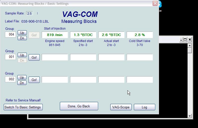

Мнениеот rumbata777 » Съб 04 юни 2011 18:15
След дълга борба това е резултата :

Мнениеот ventotdi » Нед 05 юни 2011 15:00
колега на предната графика видях ,че е около 78 градуса ...а относно оборотите ти на празен ход ... не схванах защо са толкова ниски.На всички АФН мотори ,които съм диагностирал са все 861 или 903 .... да не си прекодирвал ?

Мнениеот rumbata777 » Нед 05 юни 2011 16:14
Не съм прекодирал колега.Така я взех есента от частно лице от Германия.Значи за градусите явно съм се объркал.Вчера си играх цял ден с помпата и това на предния пост беше оптималното което успях да постигна.Днес я тествах:пали и върви отлично.Мисля да не я бърникам повече.А как става промяната на оборотите на празен ход...и има ли смисъл да ги пипам?/когато пусна фарове или клима се повишават.../.
