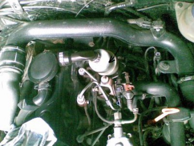

Някой има ли идея какво е това?

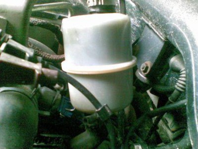

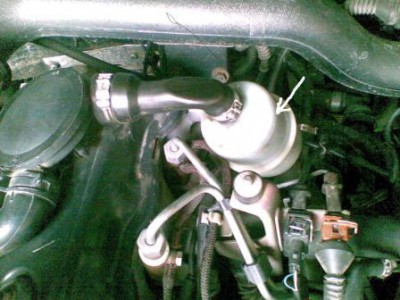

Двигателя е AFN.На мен лично ми прилича на филтър,някой сменявал ли го е?От известно време започна да омаслява в горната част!

това е слагано допълнително нарича се catch oil tank свали го и провери дали не се е напълнил

Благодаря за бързия отговор!И аз имах подобни съмнения,но реших да питам по-просветените.Определено му е време за смяна!

Защо да го сменяш, само излей маслото от него.
