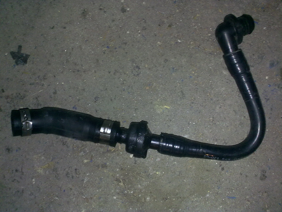

Имам въпрос относно този маркуч на сервото или по-точно клапана със щуцера(на снимката е счупен) каква роля играе,дали участва в схемата с вакумите на n75,n18 и n239?
Предварително се извинявам че съм много бос по колите.

Ами не че съм специалист но най-вероятно е еднопосочен клапан който служи да не "бяга" вакума в грешната посока !

Stivi написа:Ами не че съм специалист но най-вероятно е еднопосочен клапан който служи да не "бяга" вакума в грешната посока !
:да: Като изключиш двигателя сервото продължава да работи още малко благодарение на този клапан.
П.П. И аз не съм специалист.

Благодаря за отговорите.Значи само за спирачките влияе.
