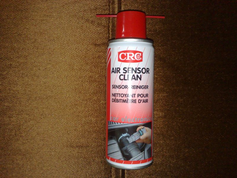

http://www.tdibg.com/index.php?option=c ... &Itemid=35 тука има малко инфо за дебитомер. Спрей специален за дебитомери се продава в Auto+ около 10 лв. А и във форума има много теми за въпросния дебитомер.
