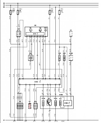

mario91 написа:Релето се намира най горе при бушоните , то е продълговато, най лесно може да се ориентират по кабелите от бушона дето влизат в купето, и кат загледате кабела той трябва да е червен с бяло, или червен и ще видите релето. При мен релето беше 103 а новото дето го сложих е 109 от друг пасат. Ето го как изглежда ново е към 45-50 лева.
А това твоето реле с колко крачета е.Аз го намерих в един каталог на евро 07 със същата снимка дето си качил, а като ходих в магазина те не можаха да го намерят.Ако твоето е с 18 крачета може утре да им звънна и да им пратя линк към техния каталог.

Моето е с по малко, непомним колко точно бяга, тря погледна старото в колата ми. На голф 3-ка 1.9 тди се различаваше от моето с 1 краче в повече, но броя и е далеч по малко от 18 :)

Колеги, освен релето К22, което комутира веригата на подгряващите свещи R5 в схемата участва и модула А104 (този с 18-те крака). В него влиза сигнала от температурния датчик В24, който се намира на пластмасовия тройник на главата. Възможно е проблема да е в този модул или в датчика или в лоши връзки. Аз бих тръгнал от датчика първо.
