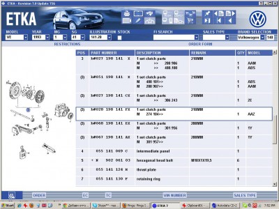

Мнениеот stefan4o » Вто 21 фев 2012 19:53
Тая картинка добре ли ще те ориентира:

Мнениеот ventotdi » Вто 21 фев 2012 19:57
все пак е 210 мм . Най -добрия вариант е да смъкна съединителя да си го огледам надявам се на него да пише и да пусна заявката си но ще седя 15 дена без кола ... не че съм се родил с нея но все пак .... навици :(
