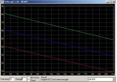

Направих сега един лог с ваг ком,но пък е студен мотора.

Тайминг 0 scare колата нали е запалена ? mhihi
Ако не си барал нищо по ремъците и помпата, виж каква в причината центровката да отиде на майната си.
АFN уж не разбива вала , но определено разбери какво се е случило !

най вероятен проблем-зъбното колело на кол. вал.
понеделник ще се разглобява и ще видим какво се е случило.
