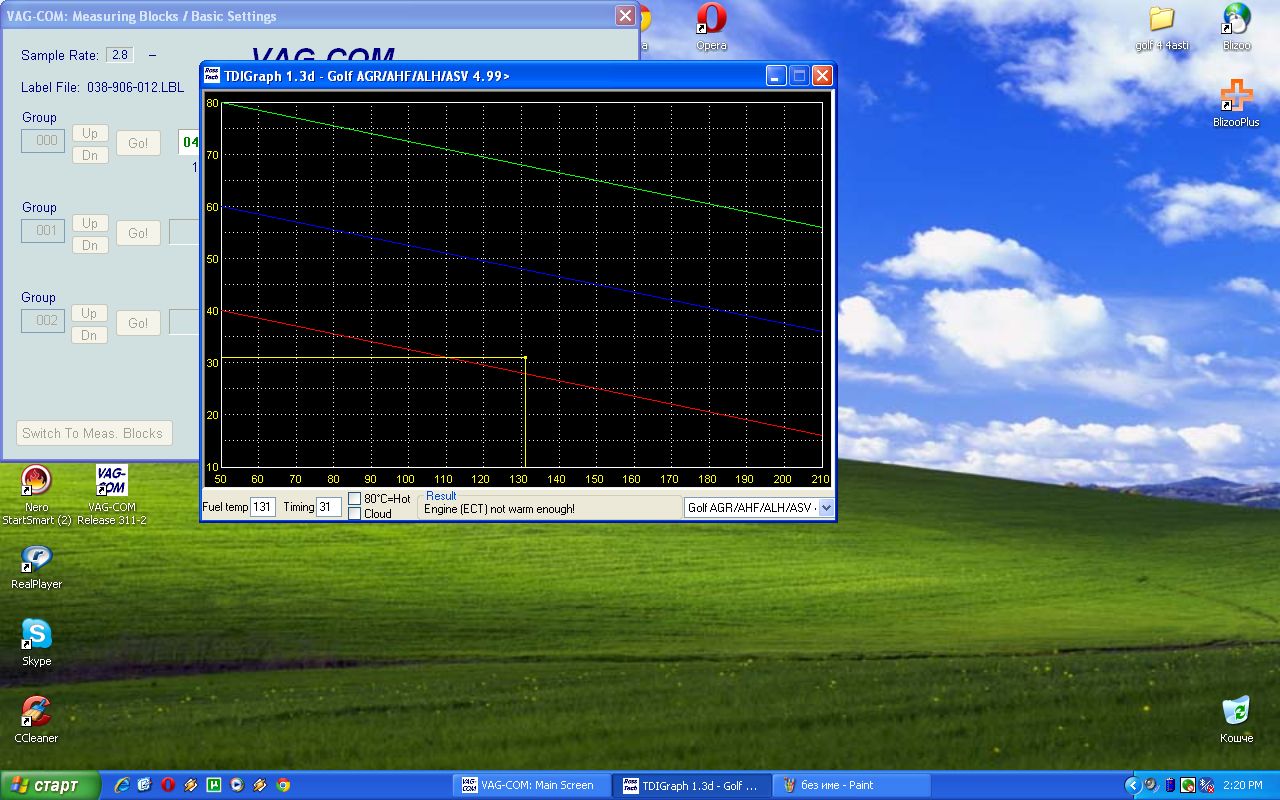

Така по снимки не става , направи логове ,ако искаш да видиш как се движат стойностите

центровката е на закъснение

Дай предварение от помпата докато се качи графиката по средата между синята и зелената.
