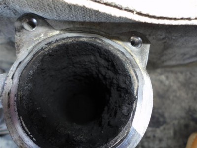

И Аз така си мислех с добавки става почистването на нагара....НО, докато "Ифидик" не отвори колектора и видях с очите си за какво иде реч scare това хора, няма начин някаква си "химия" добавена към горивото
да го почисти!
samo_pechka
Мнения: 9070
Re: Добавка за Голф 1.9 тди 131 коня 4motion
Мнениеот samo_pechka » Чет 14 юни 2012 20:58
:horror: maikomila
