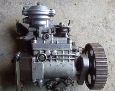

Здравейте и от мен, знаете ли дали е възможно да сложа ГНП от Голф 2 1.6/1.6ТД на Голф 3 1.9Д (92г.)

Да може.Тази помпа от снимката е от 1.6 ТД.На 1.6 Д е различна.Ако сложиш от ТД на чист дизел,се затапва горе входа в който влиза маркуча от турбото.
