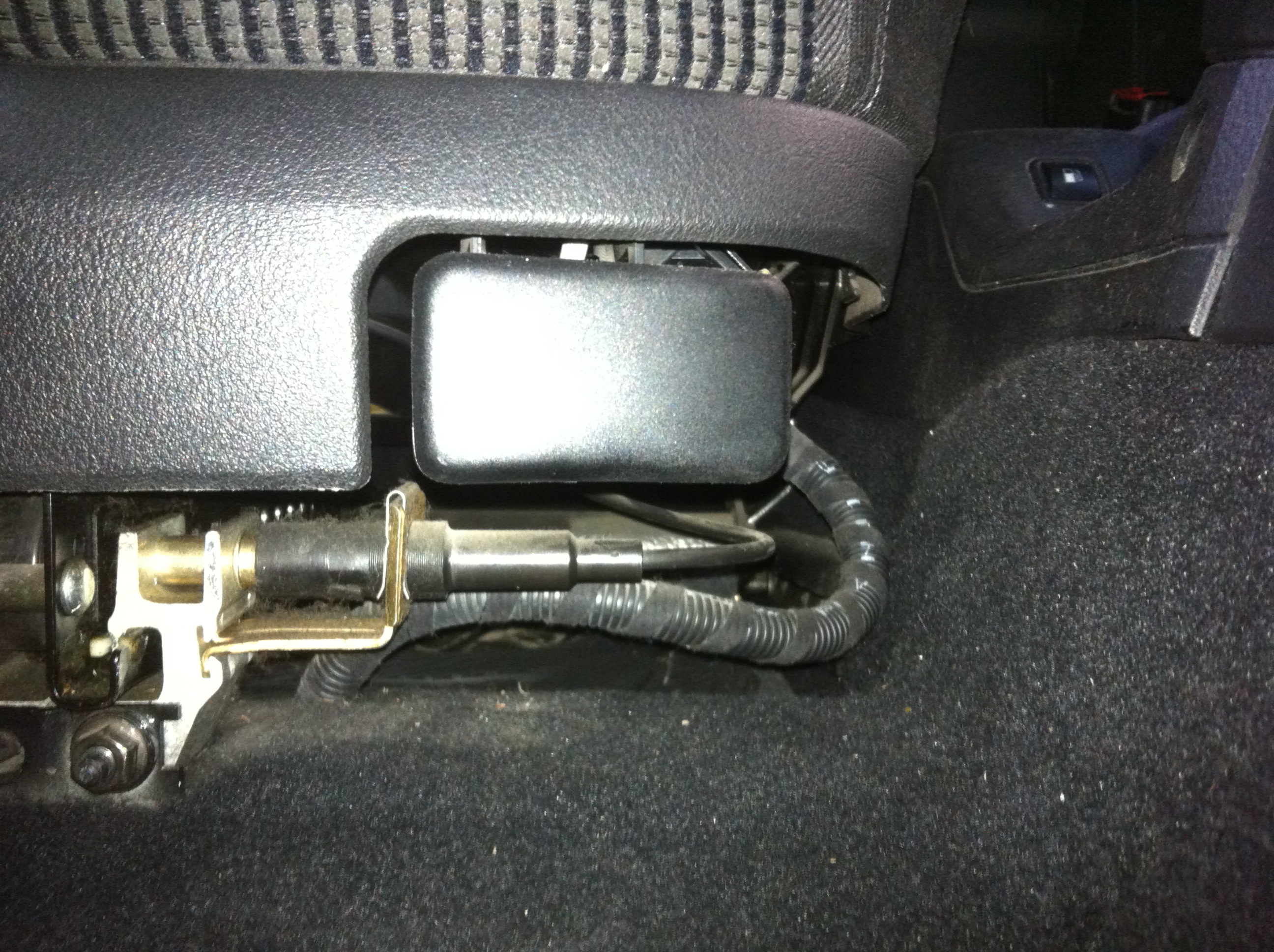

Здравейте колеги! :) Е, дойде момента да се поинтересувам за какво аджеба са тези кабели, намиращи се под двете предни седалки и водещи към тях... Няма какво повече да разяснявам, снимките сами по себе си показват почти всичко. Ако е нужно, мога да направя и още снимки с по-високо качество.
Моето предположение е че или са за сензор тежест или за подгряване, но по начало колата няма такова, както и бутони на таблото.

Букси за еърбег-а? Те стоят под седалките.

Във всяка седалка има по един странична въздушна възглавница, затова са кабелите. Снопа отива до модула за управление намиращ се под парното в/у тунела на колата.

1 Пиротехнически оптегачи за донатягъне на коланите при удар.
2 Датчик дали има пасажер на седалката да не изкочат 2 та аерб ега без да требва
3 Подгреване на седалките по някога трябва сам да си монтираш копче
4 може да ти показва дали са сложени коланите на таблото
за нещо от тоя род служат :deal

shoko_boy написа:3 Подгреване на седалките по някога трябва сам да си монтираш копче
И каква е следващата стъпка за да разбера имат или нямат подгряване? Някакви по-специфични кабели ли трябва да търся, или ще трябва да се маха седалка, тапицерия и т.н. ?
@ paco - според теб нямат подгряване, така ли ?

Кабели за възглавниците. VW Golf 4 1.9 TDI 110 HP Март 1999г. рядко има подгрев на седалките :да:
