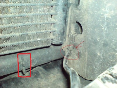

Здравейте колеги,

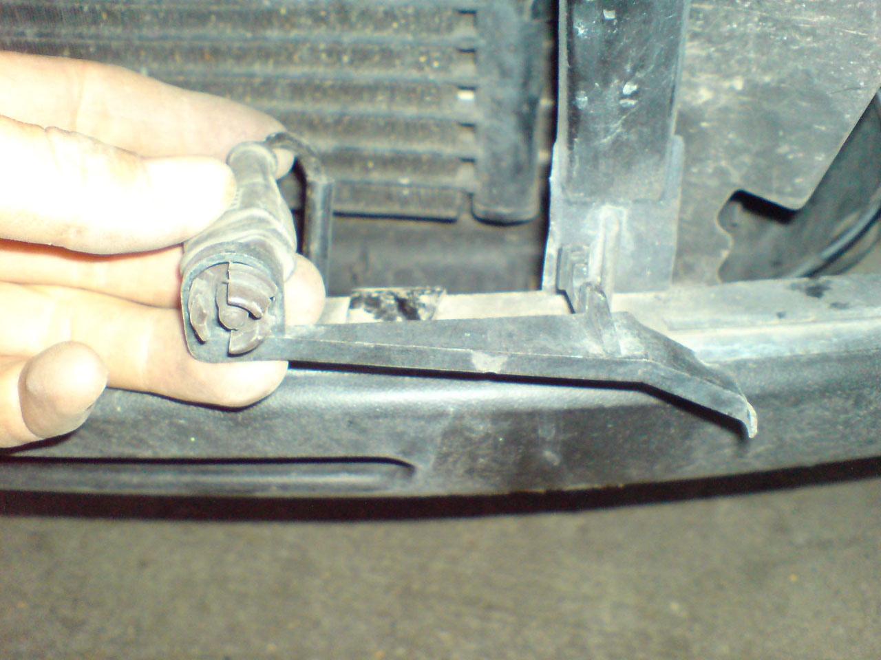

Става въпрос за пасат б5, 99г, АФН. Наскоро забелязах, че се показа един кабел с букса под предната броня. Въпроса ми е закакво е тази букса и къде трябва да е закачена. Възможно ли е това да е един от температурните датчици за външна температура? Къде трябва да е закачено?
Прикачвам снимки за да видите за какво говоря.
Ще съм благодарен, ако някой колега снима точно къде е закачена тази букса.
Благодаря ви предварително. :bowdown
Това е до казанчето за хидравличната течност. Мисля си, че това е другият край на кабела(не съм на 100% сигурен)
въпросната букса

Това на третата снимка е датчик за външна температура със счупена стойка. :) А стойката мисля, че се е отчупила от тук:

Гледах дали не е от там, но там пластмасата не изглежда като да е счупена, а и остатъка от парчето не ми се вижда да е от там. Ще съм благодарен ако някой колега качи снимка да видя как е закрепен датчика.

на всички пасати тази стойка се чупи, на мен също ми е счупена, и съм я хванал с една миша опашка за да не се мандахерца

И моята стойка се счупи. Решението: свинска опашка за бронята ;)
