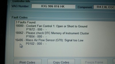

здравейте има проблем със един TOURAN от скоро го взех в ужасно състояние :)
но както и да е проблема е че имам грешки компютъра в началото ми излизаха само три грешки от кой третат е за дебитомера който все още го няма :) тази седмица ще го има и него

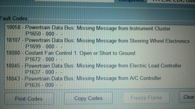

рекох да проверя бушоните дали има някой изгорял проверих и нямаше но след това вече не светеше таблото и някоя друга лампа по него като лампичката на грешката на екото и лампичката за педала на спирачката колата е автоматик за тази лампа ви говоря зелената
ако знае някой какво да направя да отстраня грешките да пише ще бъда благодарен :)

откачи акумулатора за две минути ;след това направи 20метра с колата да угаснат лампите за есп-то и след това занулявай контролерите :arrow:

колега утре ще пробвам това и ще пиша какво става за сега благодаря
