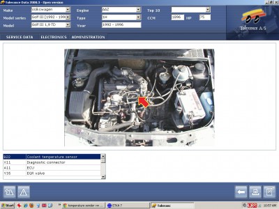

Към автора - първо направи пробите с датчика, после пиши за съпротивлението. По спомен на загряла кола между 1 и 3 пин трябва да показва от сорта на 200 ома съпротивление. :beer

датчика на радиатора ли се намира?
samo_pechka
Мнения: 9068
Re: проблем с температура голф 3 1.9 тд
Мнениеот samo_pechka » Нед 11 ное 2012 12:48
На тройника на главата . На него са маркучите към радиатора и малкия кръг.

Колеги благодарско.Видях го датчика,утре ще ходя да го замерят.А може ли да пробвам километража,само че с такъв от 1.9 тди 90 коня.
