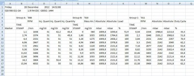

Здравейте!
Вчера сменях ремъци ролки масла филтри.. по колата и днес реших да я покарам. Направи ми впечатление, че според бууста не прави повече от 1-1.1 налягане, а аз доколкото си спомням Тони, при който ми е мапвана колата ми беше казал, че холда ми е на 1.3. Направих няколко лога на 3-та и 4-та скорост, но не мога да ги чета. Искам да кажа не разбирам какви стойности трябва да бъдат. Ще хвърлите ли по един поглед и да си кажете мнението :). Съмнямнява ме някой маркуч да няма спукан, защото преди ми направи подобен номер, но имаше записана грешка тогава... в момента нямам грешки
http://www.speedyshare.com/2MQSa/logs-28.12.2012.rar
клика се върху logs 28.12.2012,за да се изтеглят
Поздрави и весели празници!

Ето направо да не се мъчат хората. Имаш 2100mbar-a при абсолютно 1000..това прави 1.1 бара холд. Интересното е,че исканото и полученото са доста близки,не пренадува..нищо.

1.1 си е сток за 110коня. Щом казваш,че е със сменян чип то трябва да е към 1.3-1.4.Вече защо е така не знам.

0,9 е стокова колега.

Значи всичко си е наред. Имам само едни леки пикове, но нямам време да се занимавам с чистене и т.н.
Благодаря на всички отзовали се.
