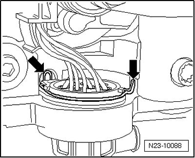

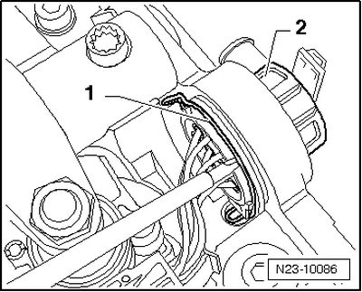

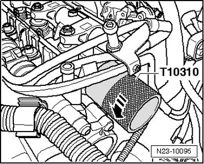

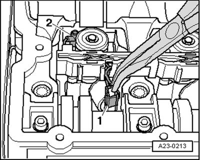

Буксата е от две части.Отвън се отвива обратно на часовника на 1/4 оборот.То е един вид пластмасова гайка.Отвива се със специален ключ,който нямаш.Пробвай с гаргите.От вътрешната страна има зегерка от стоманена тел.Ще я видиш.После всичко се изхлузва навън- издърпваш надясно цялата шина.Буксите за дюзите като ги откачиш ,си имат места по шината и се защракват на нея.Иначе пречат за вадене.

Благодаря на колегите frec и vasko__2. :beer
Утре ще опитам и ще споделя резултата.
