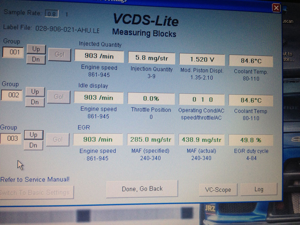

Привет колеги ,имам въпросче относно VCDS показателите и по точно MAF(Actual) стойностите му проблемни ли са защото виждам ,че са доста над 340 ... благодаря предварително :)

Нормално е . ЕГР-а ти е затапен .

Между другото смъкни си милиграмите на загрял мотор да са около 3.8 ;) . Тя сега не върви за 90 коня .
П.С. Трябва да са 3.8 без консуматори ! На тази снимка имаш ли нещо включено ?

фаровете :)
