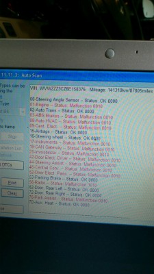

Здравейте,
Тези грешки ми излязоха след смяна на маховик. По колата всичко си работи, не свети нищо необичайно по таблото. С две думи - всичко е наред, само тези грешки да ги нямаше... Имате ли идея за какво точно се отнасят? Прави ми впечатление, че грешката наясякъде е 0010.

Изчисти грешките и покарай малко. Ако не се появят, добре е. По мое наблюдение като падне повече разглабяне и се събере всичко, колата ти казва, че е изгубила връзка с еди какво си... радио и т.н. Друг вариант е също ако не си вкарал както трябва кабела (хлабаво е закачен), особено за грешката на 19. След изчистване и малко каране, ако грешките се появят... :gruebel

Така обаче като гледам, това не е номер на грешка, а просто показва, че във въпросният модул имаш записани някакви грешки. Влизаш във всеки модул по отделно и киризиш ко се случва.

Dobromirski написа:Така обаче като гледам, това не е номер на грешка, а просто показва, че във въпросният модул имаш записани някакви грешки. Влизаш във всеки модул по отделно и киризиш ко се случва.
Ааааааа... верно :icon_lol А аз се чудя защо няма инфо за тази грешка в ross-tech :redface

Ясно, благодаря. Ще гледам модул по модул какво има. :beer

колега даваш от Ауто Скан да изчисти всички грешки и програмата сама си влиза в който модули трябва и чисти всички грешки,и си готов :th_up
и да,това е нормално при смяна на маховик,защото се маха и акумулатора.

не е нормално :)
просто се случва защото твърде късно сте разкачили акумулатора.
и аз сменях маховик преди месец. просто първо махаш акумулатора. след 15 мин почваш да разкачаш всичко.
а вие най-вероятно отдолу сте разкачили почти всичко, след което сте минали нагоре.
като изчистиш грешките както са описали колегите - не виждам и аз причина за тревоги :).
