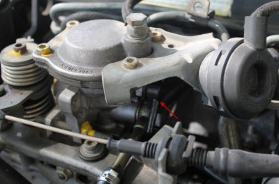

Снимай въпросното (проблемното) място по ГНП с теча , че нещо...няма такъв изход за въздух :rolleyes или е нещо друго , или...

От тук тече, за сега само чистя през известно време...
Цъкни на снимката за голяма размер...
