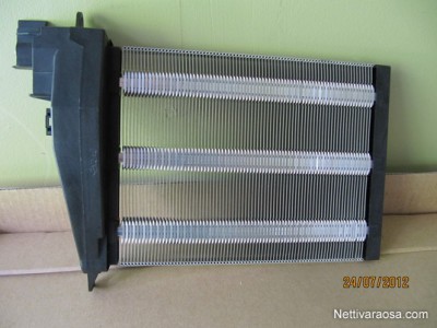

Това е реотана на парното.
Имам го на моята Шкода Октавия 2. Намира се някъде под таблото и започва да работи при външна температура от около +6 градуса и се изключва автоматично при около 70 градуса температура на антифриза.
Това знам аз. Ако има по-запознати колеги да обяснят по-подробно.
