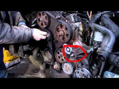

Здравейте, сутринта след като покарах малко колата скъса пистовия ремък. След като се прибрах до нас, без хидравлика,генератор и водна помпа.Добре че бях наблизо, установих,че ограденото на снимката е блокирало.Та въпроса ми е какво се води?Предполагам,че има някакъв лагер ,който е блокирал.След сваляне на алтернатора и стойката възможно ли е да се избие и смени лагера?

Това е водната помпа,щом е блокирала трябва да я смениш icon_idea

Ако заграденото е затегнало не е водна помпа а корпуса за виското.
Лагера се сменя.

Точно заграденото и аз си мислех , че не е водната помпа,тя не е ли по-надолу и отвън само се вижда като зъбно колело.
http://www.autopower.bg/%D0%BB%D0%B0%D0%B3%D0%B5%D1%80-%D0%BE%D1%81-%D0%BD%D0%B0-%D0%B2%D0%B5%D0%BD%D1%82%D0%B8%D0%BB%D0%B0%D1%82%D0%BE%D1%80%D0%B0-%D0%BE%D1%85%D0%BB.-%D0%BD%D0%B0-%D0%B4%D0%B2%D0%B8%D0%B3%D0%B0%D1%82%D0%B5%D0%BB%D1%8F-febi-bilstein-vw-passat-4-sedan-b5.53b2-1.9-tdi-4motion-19740-g20048c51-i13745962.html
Това ли е лагера? Утре ще се заемам със смяната.

Да това е.
А водната помпа е точно под това което ще ремонтираш.

Моя грешка извинете :bowdown

След доста потене и псуване смених лагера и двата ремъка.Сега се чува шум докато е студена, мисля,че са лагерите на генератора.Фраилаиф шайбата мисля ,че е добре.В интернет намерих клип как се проверява и е добре.

Моята беше добре на проверки, но тресеше и на студен мотор изпускаше.

Колеги, не е бил генератора.След няма и 100км изминати, въпросния лагер пак блокира.Запали се и се скъса пак ремъка.Шайбата,която върти ремъка направо си се клати на падане и не се върти.Къде да търся проблема? Менте лагер или ? Днес ще ходя да я дърпам от село , че там остана . Да сменям пак лагера или да си взема направо цялата стойка 2-ра употреба и да не се занимавам?
Оказаха се два скъсани болта,които закрепват ролката към перката.
