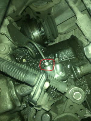

Колеги посъветвайте ме как да се оправя с проблема .Смених помпата но се оказа ,че пак сълзи от същото място както старата
Явно не е проблема в помпата а от тръбичката. :) :love.vwclub Поздрави

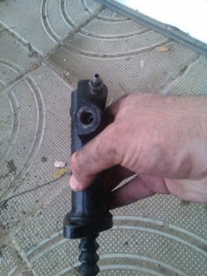

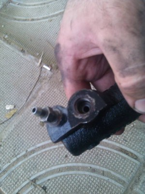

Ето я старата помпа
Ето и мястото от което сълзи

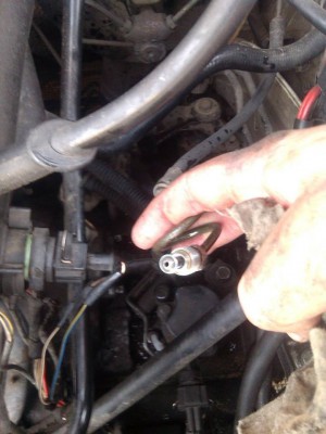

Ето я и въпросната тръбичка където мисля ,че е проблема

Виж края на металната тръбичка, която влиза в помпата, както и гайката. Ако проблемът е в това, там, където правят спирачни тръбички могат евентуално да ти го пренаправят.

Обърни си внимание на маншона на вътрешното каре, че нещо не стои както трябва.

:th_up Момчета вече намерих човек който ще ми даде друга тръбичка .Благодаря за съветите :th_up :love.vwclub
Утре ще пиша как е положението :th_up

Проблема е решен!!! Един добър човечец я пренаправи си всичко заспа :th_up
