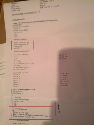

Искам да попитам за мнението на експерти за грешка при диагностика свързана със скоростната кутия на Автоматика, по-скоро излиза че е нещо свързано със съединителите...Какво бихте посъветвали?
прилагам снимка с грешки от диагностиката

Трябва Ти, настройка на съединителите, това показва тази грешка. Обаче, възможно е и да са за смяна.

Може би пропуснах да спомена че e автоматична кутия. Тъй като съм лаик и за да изчерпим темата нека разгледаме 3те случая:
1. Настройка на съединител: Някой има ли пропоръка за сервиз където могат да се справят с тази задача?
2. Смяна съединители: Възможно ли е по принцип да се направи тази манипулация само за съеденителите или е по-добре цялата кутия да се смени? Споделете ориентировъчна цена ако имате референции?
3. Какво става ако не се предприемат никакви мерки относно грешката? Избушват съединителите и се сменя цялата кутия или могат да се сменят само съединителите и има ли още по тежки последствия?
