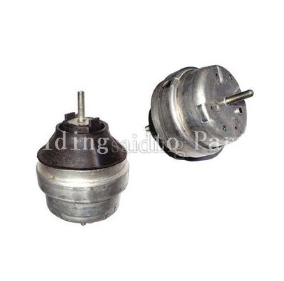

3. И най - важното: Бихте ли ми показали снимка на всеки един тампон, за да го видя какво представлява ?

Пет са на брой общо , един ударен отпред , два хидравлични отстрани на двигателя и два отстрани на скор.кутия . Ако махнеш кората под мотора и скоростите ще ги видиш и петте :th_up

Избери тези, които са на най-добра цена. Последните Lemforder, които държах в ръцете си какви мили китайчета бяха... на тройна цена на Febi(което между другото е не лош вариант). Тампоните на мотора са еднакви, ляв и десен.

Ммм... Не съвсем.. Десния има една "шапчица", която да го предпазва да не текне нещо отгоре му. Но като я изключим, остатъка си е едно към едно.
Имат различни фабрични номера!

Аз съм сменил всички тампони и сложих феби. Лемфиордера беше умопомрачителна цена. Лев десин долни тампони са еднакви само маншона разликата. Аз сложих отляво и отдясно с маншони. Сега вече кафето в колата не се разлива. За по добър ефект смени и тампона на скоростите. От опит ти казвам. Аз даже смених и всички тампони по гърнетата че се бяха поразтегнали
