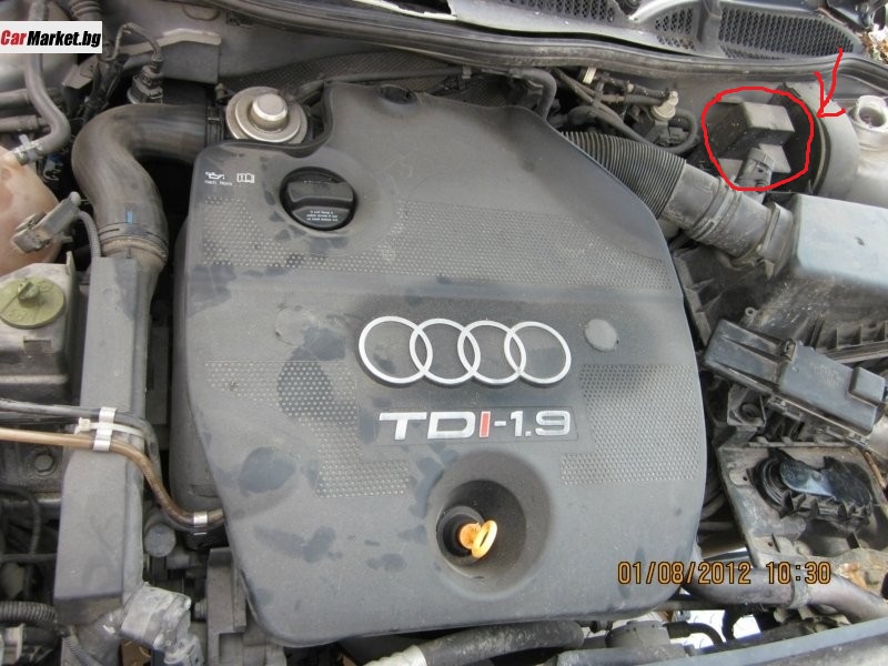

Здравейте, така и не успях да газбе ра кой номер са въпросните релета.Изчетох доста теми,но дори не разбрах къде се намират.Спорет Ауто дата са j нещо си.На мен ми трябва номера върху релето,например 100 или 53.Благодаря предварително.

релетата са 2броя с номер 53.Поне при мен са така.Намират се в оградената с червено кутия

Благодаря за бързия отговор,аз мислех,че тея релета са за ABS-а. :th_up А реле 100 за какво служи?
samo_pechka
Мнения: 9066
Re: голф 4, 1.9TDI релета за подгрев на антифриза
Мнениеот samo_pechka » Нед 01 мар 2015 19:21
Ами спец при Г4 не знам , но това е просто яко и обикновено реле , поема голям товар , същото реле е и 18 , такова е и 53 . но е малко по-слабо мисля . Ползват се за различни неща , такива консумиращи сериозен ток.
