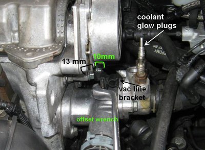

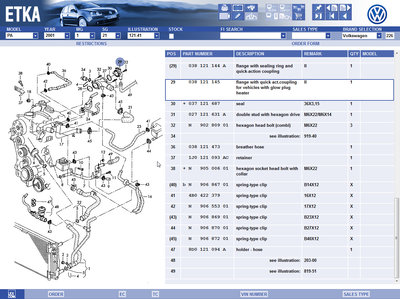

Това е схемата в ЕТКА къде се намират,а снимката е от Голф но е същото само където се падат отзад на двигателя откъм купето.
